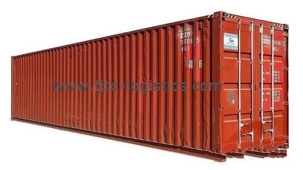

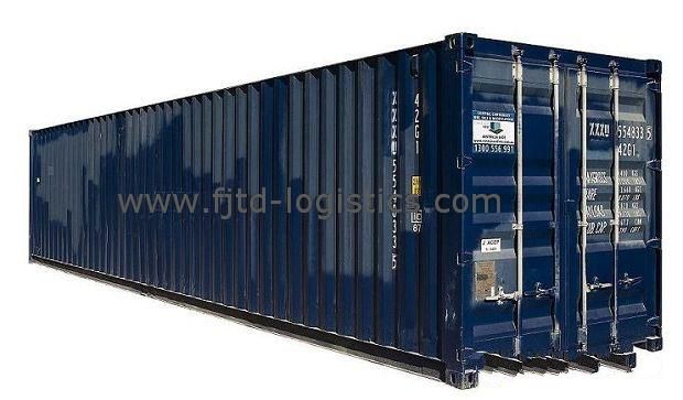

1)20GP的尺寸为:长20英尺X宽8英尺X高8.5英尺,简称20尺普柜(下图)
2)40GP的尺寸为:长40英尺X宽8英尺X高8.5英尺,简称40尺普柜(下图)
3)40HQ的尺寸为:长40英尺X宽8英尺X高9.5英尺,简称40尺高柜(下图)

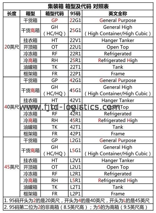

20尺、40尺、45尺明细如下:
仔细观察一下,发现“规律”了吗?
1)箱型代码第一个字母为“G”的,都是普通集装箱(普通箱和挂衣箱、冷冻箱、框架箱等特种箱相对),因为G就是General,表示普通的、一般的、通用的
2)箱型代码第二个字母为“H”的,都高箱,因为H就是High,表示高的
3)95码第一位数字为2的是20英尺,开头为4的是40英尺,开头为L的是45英尺
4)95码第二位数字为2的非高箱(8.5英尺高);为5的为高箱(9.5英尺高)——这个要特别注意,5并不代表45英尺,如40HQ的95代码为45G1,这个极易让人误以为是45HQ的柜子,其实45G1指的是40HQ
