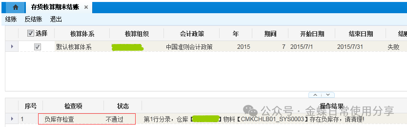

1)经常收到一些反馈“通过查询【物料收发存明细表】没有发现有负库存,可系统在存货关账或者结账的时候提示有负库存”下面提供两种查找负库存的方法。

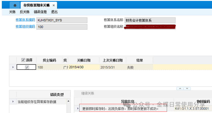

场景1:关账时提示“更新即时库存时,出现负库存,即时库存更新不成功”(如下图)
解决方法:请参考库存关账常见问题(第五页);
场景2:存货关账成功且未提示有负库存,结账时“负库存检查,不通过”(如下图)

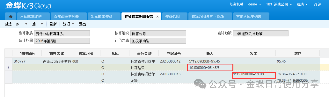

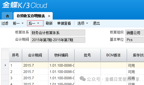

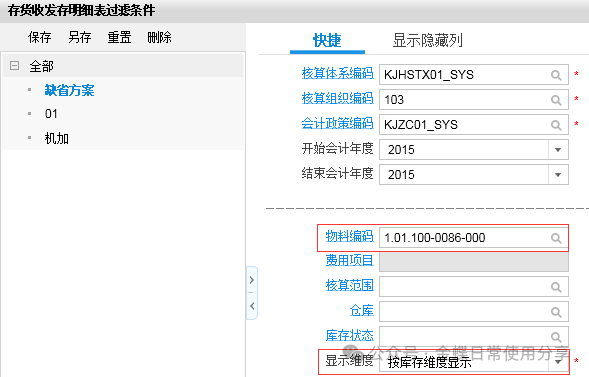

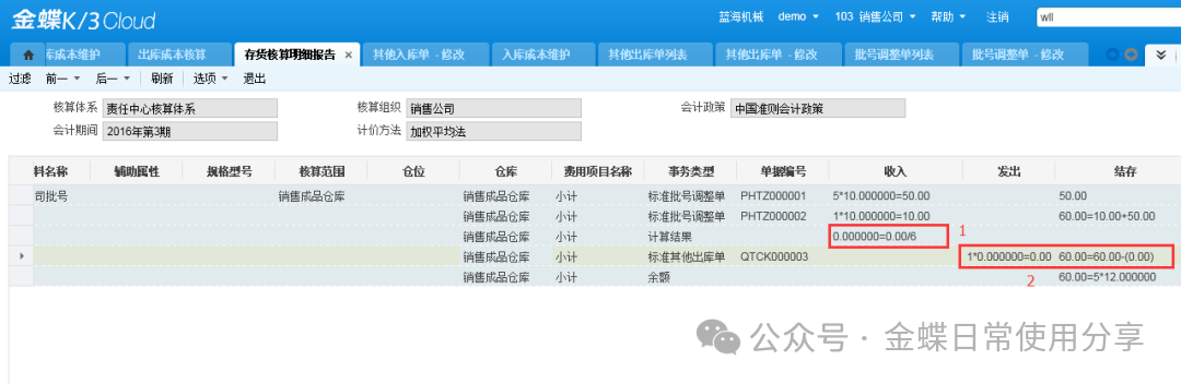

查找方法:使用存货核算下的【存货收发存明细表】,过滤条件-快捷页签-显示维度选择“按库存维度显示”,显示隐藏列页签勾选全部字段,确认后在报表工具栏点击“后一”查看其他维度数据(如下图),找到负库存产生原因并进行处理。
2)【物料收发存明细表】没有负库存,为什么在【存货收发存明细表】上会显示有负库存?
【物料收发存明细表】属于供应链领域开发的报表,主要是从物料的角度出发,如VMI、待检状态、服务类、资产类物料在【物料收发存明细表】包含,但在【存货收发存明细表】不包含。因此,负库存原因的查找请使用【成本管理】【存货核算】下的【存货收发存明细表】。
3)出现负库存的原因
i.物料的出库日期大于入库日期,例如:A物料8月期初结存数量为50,9月1日生产入库数量为200,9月2日补单8月10日销售出库数量为100, 此时A物料库存数量为150。但是在查询A物料8月31日库存时存在50的负库存。
ii.存在组织间交易,未创建或者未成功创建组织间结算清单,未成功创建包含只生成了调入单未生成调出单或者调入调出单重复生成(一般是由项目二次开发影响)。
iii.出库核算或者成本计算的合法性检查报告中检查结果有“错误”、“不通过“、”异常”提示。

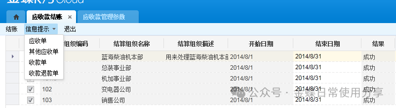

3.1应收款管理结账
一.结账检查点
是否存在结账点时间内未审核的单据(受参数控制影响),单据包括:应收单、其他应收单、收款单、收款退款单
二.结账影响
结账后历史应收单据不允许修改。
三.参数控制
存在未审核的单据时不允许结账。

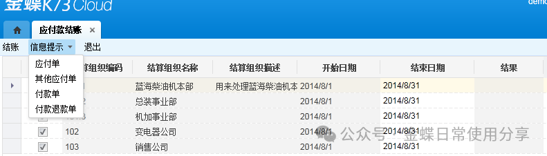

3.2应付款管理结账
一.结账检查点
是否存在结账点时间内未审核的单据(受参数控制影响),单据包括:应付单、其他应付单、付款单、付款退款单
二.结账影响
结账后历史应付单据不允许修改。
三.参数控制
存在未审核的单据时不允许结账。

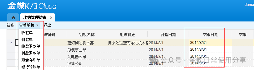

3.3出纳管理结账
出纳结账是将出纳流水按单据类型、日期等汇总的过程。按日期结账,无期间概念。
一.结账检查点
是否存在结账点时间内未审核的单据(受参数控制影响),单据包括:收付款单、收付款退款单、现金存取单、银行转账单。
二.结账影响
结账后出纳业务单据不允许修改。
三.参数控制
存在未审核的单据时不允许结账。

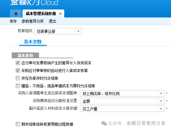

成本管理参数包括三部分:会计政策应用参数、核算组织应用参数、核算应用参数。下面我们逐个分析一下。

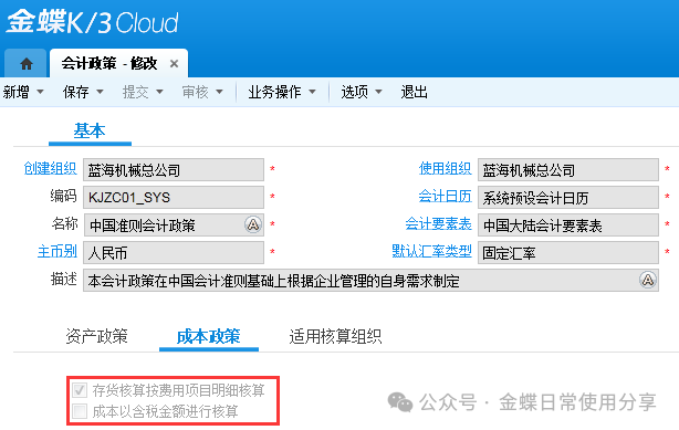

一、会计政策应用参数(路径:会计政策-成本政策)
1.    存货核算按费用项目明细核算:是指存货成本核算可以按费用项目作为成本结构进行分项平行结转成本,并且支持产品成本核算逐步分项结转。例如:采购一批物料,货款不含税金额是100,运费20,启用此参数,入库成本会形成成本结构:材料成本100,运费20,总成本120,出库成本核算时,按材料成本及运费结转出库成本。
2.    成本以含税金额进行核算:管理会计应用范畴,支持以含税成本作为企业内部考核及管理的依据,此参数仅用于内部管理。财务会计处理规则是凡进项税额需抵扣的,则按不含税金额计入成本;凡进项税不需抵扣的,则以含税金额计入成本。但从管理会计范畴,凡支出即可作为成本,相应的收入即可作为营业收入,因此启用此参数的情况下,不管税额是否能抵扣,成本都是已含税金额进行核算。
二、核算组织应用参数(路径:存货核算->成本管理系统参数)
1.    应付单与发票核销产生的差异计入存货成本:应付单与发票存在差异时,通过应付开票核销会生成调整的应付单,此参数就是决定这部分差异是否需调整存货成本,系统默认调整。
2.    采购应付单审核时自动进行入库成本核算:入库单(退料单)下推应付单后,应付单审核时自动触发入库成本核算,计算入库单(退料单)的成本。因金蝶云星空支持多核算体系多会计政策的成本核算,此参数只对默认会计核算体系默认会计政策下的核算组织入库成本核算生效,其他的需执行采购入库成本核算。
3.    存在负库存时允许结账:严格来讲负库存是不合理的业务,但出于某些特殊场景,存在库存管理允许负库存,那成本期末结账相应的也需提供负库存允许结账。
4.    赠品、不良品、废品单据零成本时允许结账:在《零成本管理解决方案》中有赠品、不良品、废品零成本的应用介绍,成本核算会对这类单据存在零成本情况下给予警告提示,实际应用中可以忽略。相应在期末结账时会对零成本单据进行检测,勾选这个参数则允许赠品、不良品、废品单据零成本时允许结账。
5.    采购入库调整单生成出库成本调整单:支持“按上期出库、结存比例”、“不生成”和“全部生成”三种调整方式。采购入库调整单是由发票金额与以前期间入库成本存在差异时补差生成,因是以前期入库,因此存在以前期既已部分耗用或全部耗用的场景,而当期收到发票补差是对整个入库单的成本调整,当当期初库存数量与补差数量不匹配时,容易导致调整后的期初加权平均价偏低或偏高,甚至成本极其异常的情况,通过按上期发出/结存比例生成出库成本调整的话,可以科学合理的使期初加权平均价回到真实成本范围。选择“不生成”,则不生成出库成本调整单,但入库调整后的期初成本可能失真或异常。选择“全部生成”,则入库成本调整单全部生成出库成本调整单,期初成本不受入库成本调整单的影响。
6.    采购费用分配自动分配标准设置:费用应付单分录行勾选“计入成本”,并指定入库单据审核时会自动进行采购费用分配,支持按入库数量和金额两种方式进行分配。注意:若自动分配后,在勾稽日志查询中进行了反勾稽,在不重新审核费用应付单的情况下,只能在“采购费用分配”中手工执行分配了。
7.    副产品投入材料成本计算依据:主联副产品在成本计算之前需对材料成本进行分摊,副产品采用定额核算,副产品耗用材料成本=数量*单位定额,主联副耗用的直接材料首先扣减副产品的成本然后按照主联副产品组分配权重在主产品和联产品之间进行分摊。这里副产品的数量支持两种来源:投入产量和完工产量。两者应用注意事项请参考帖子《金蝶云星空副产品解决方案》。
8.    期末结账结转存货核算明细过程数据:在核算应用参数中有勾选“写成本计算过程”的前提下,此参数决定存货核算明细报告数据是否存储在历史数据表中,供跨期数据查询。

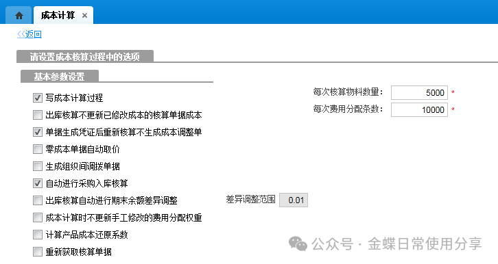

三、核算应用参数(路径:存货核算->出库成本核算OR产品成本核算->成本计算)
1.    写成本计算过程:成本计算过程输出的结果表有存货核算明细报告及费用分配过程表,不勾选时,成本核算后不存储过程数据,并有利于提高成本核算性能。

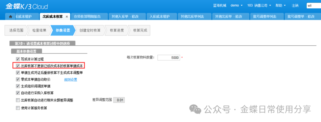

2.    出库核算不更新已修改成本的核算单据成本:用于成本核算后修改出库单据成本重算的场景,即出库成本核算后,需对部分出库单据的成本进行修改,在重新核算时又想保留已修改的成本不被更新覆盖。
3.    单据生成凭证后重新核算不生成成本调整单:用于核算单据已生成凭证重算的场景,单据生成凭证后,重算后的成本很可能会与之前的成本存在差异,这种差异怎么处理呢?一种是对核算单据补差生成成本调整单,一种是将差异结转到期末余额中,普遍处理方式是选择结转到期末余额中。
4.    零成本单据自动取价:支持多种取价来源并设置优先取价顺序进行零成本取价。解决的场景主要是正常核算没有计算出成本的出库序列单据,如负库存导致的无出库成本、售后仓销售退货等特殊情况;还有一个场景是入库成本维护中存在零成本单据没有暂估成本,也可以通过这个参数对入库序列零成本单据进行估价。勾选此参数情况下,成本核算过程中首先对入库序列零成本单据进行取价,然后再进行常规核算,核算过程中存在未能正常核算出成本的出库序列单价再做成本取价,若仍没取到价格的,则合法性检查报告中给予提示。
5.    生成组织间调拨单据:因存货核算是按货主(即业务组织)进行核算的,当存在多业务组织且存在跨组织业务,又没购买组织结算模块的情况下,跨组织业务单据不能产生组织间的分步式调出调入单,导致单个货主存货余额存在差异情况。此参数就是在这个场景下补充生成分步式调出调入单,与组织间结算不冲突,也不会重复生成分步式调出调入单。
6.    自动进行采购入库核算:成本核算前自动调用采购入库核算。
7.    出库核算自动进行期末余额差异调整:出库核算后结存存在无数量有几分钱余额的情况,这是因为出库成本没有进行尾差调整导致,通过此参数可以将这种差异调整到出库单据的成本中,避免期末异常余额。增加此参数主要考虑对性能的影响,若应用此参数存在很大性能影响,那只能建议在成本核算完毕后在期末异常余额中出单处理。
8.    重新获取核算单据:用于提高成本核算性能,存货关账后业务数据已稳定,若每次成本核算都重新获取核算单据的话会浪费资源,因此系统在判断已关账且已执行过成本核算的情况下重新核算不再重新获取核算单据。通常情况下此参数没有多大意义,但在一些特殊情况下,如二开单据在关账逻辑控制中存在遗漏,或者关账后后台人工插入业务单据,这时需勾选此参数重新获取核算单据进行核算。
9.    成本计算时不更新手工修改的费用分配权重:费用分配后可以通过联查费用分配过程表人工干预修改权重影响分配结果,此参数就是决定在重新费用分配时保留已修改的权重不会被更新覆盖。
10. 计算产品成本还原系数:产品成本还原对比分析表支持动态的还原产品成本,但存在一个缺点就是若某半成品某会计期间没有完工入库的话,无法计算出还原系数,导致产品成本无法彻底还原,此参数的目的就是每期计算自制品最新还原系数构建所有自制品的还原系数库,确保还原系数完整连续。

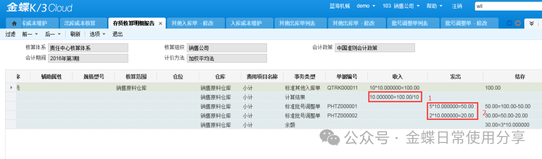

2.原材料仓库核算结果
1)QTRK000011其他入库单 入库成本10;
2)存货核算出库成本 10=100/10
3)PHTZ000001 批号调整单 用存货核算成本更新出库成本10
4)PHTZ000002批号调整单 用存货核算成本更新出库成本10
3.成品仓库核算结果
1)PHTZ000001 批号调整单 根据原材料仓库出库成本更新入库成本10
2)PHTZ000002批号调整单 根据原材料仓库出库成本更新入库成本10
3)批号调整单收入不与参与第一次存货核算 存货成本 0=0/6;
4)QTCK000003其他出库单 存货核算出库成本为0;

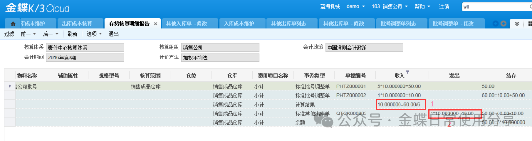

4.第二次出库核算时勾选参数“出库核算不更新已修改成本的核算单据成本”;
5.第二次出库核算成品仓库核算结果
1.PHTZ000001 批号调整单 保存上次入库核算成本10
2.PHTZ000002批号调整单保存上次入库核算成本10
3.批号调整单收入参与第二次存货核算,存货成本 10=60/6
4.QTCK000003其他出库单 存货核算出库成本为10;

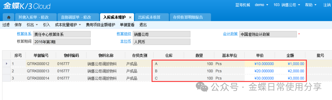

2.其他入库单
1)QTRK000012 ;仓库A;数量100 ;单价10;
2)QTRK000013 ;仓库B;数量100 ;单价20;
3)QTRK000014 ;仓库C;数量100 ;单价30;

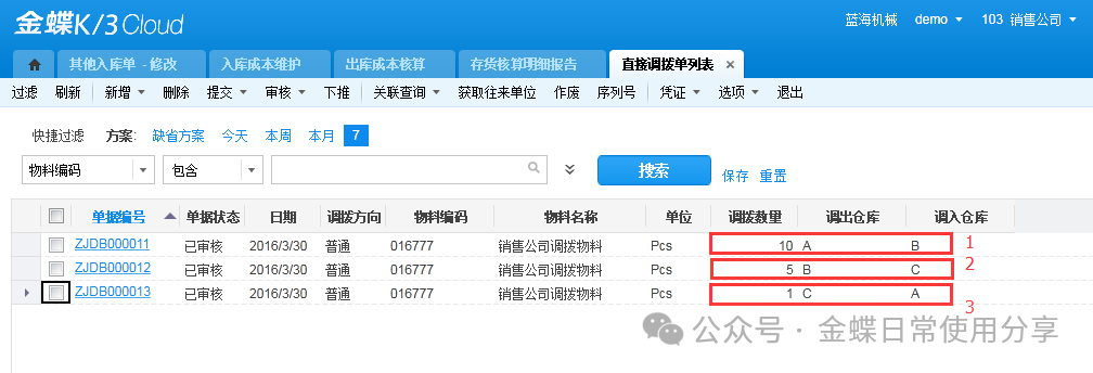

3.直接调拨单
1)ZJDB000011 ;调出仓库A;调入仓库B;调据数量10;
2)ZJDB000012 ;调出仓库B;调入仓库C;调据数量5;
3)ZJDB000013 ;调出仓库C;调入仓库A;调据数量1;

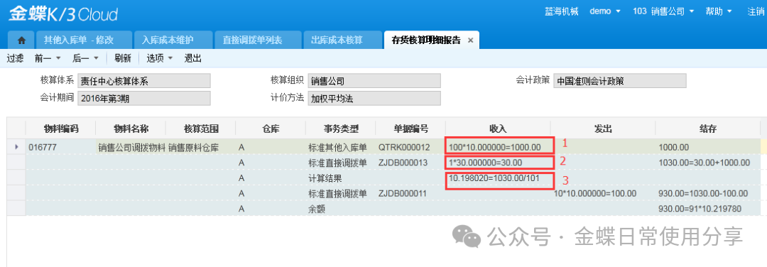

4.A成本计算结果
物料在A仓库核算过程描述:
1)QTRK000012其他入库单成本直接取“入库成本核算”成本10;
2)ZJDB000013直接调拨单收入成本取发出方成本 30;
3)按存货核算方法计算物料出库成本 10.198=1030/101;
4)ZJDB000011直接调拨单以不包含嵌套业务单据ZJDB000013计算物料出库成本  10=1000/100;

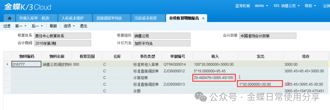

6.C成本计算结果
物料在C仓库核算过程描述:
1)QTRK000014其他入库单成本直接取“入库成本核算”成本30;
2)ZJDB000012直接调拨单收入成本取发出方成本 19.09;
3)按存货核算方法计算物料出库成本 29.48=3095.45/105;
4)ZJDB000013直接调拨单以不包含嵌套业务单据ZJDB000012计算物料出库成本  30=3000/100;
7.删除QTRK000014其他入库单计算结果
1)ZJDB000012直接调拨单收入成本取发出方成本 19.09;
2)按存货核算方法计算物料出库成本 19.09=95.45/5;
3)ZJDB000013直接调拨单以嵌套业务单据ZJDB000012计算物料出库成本 19.09=95.45/5;

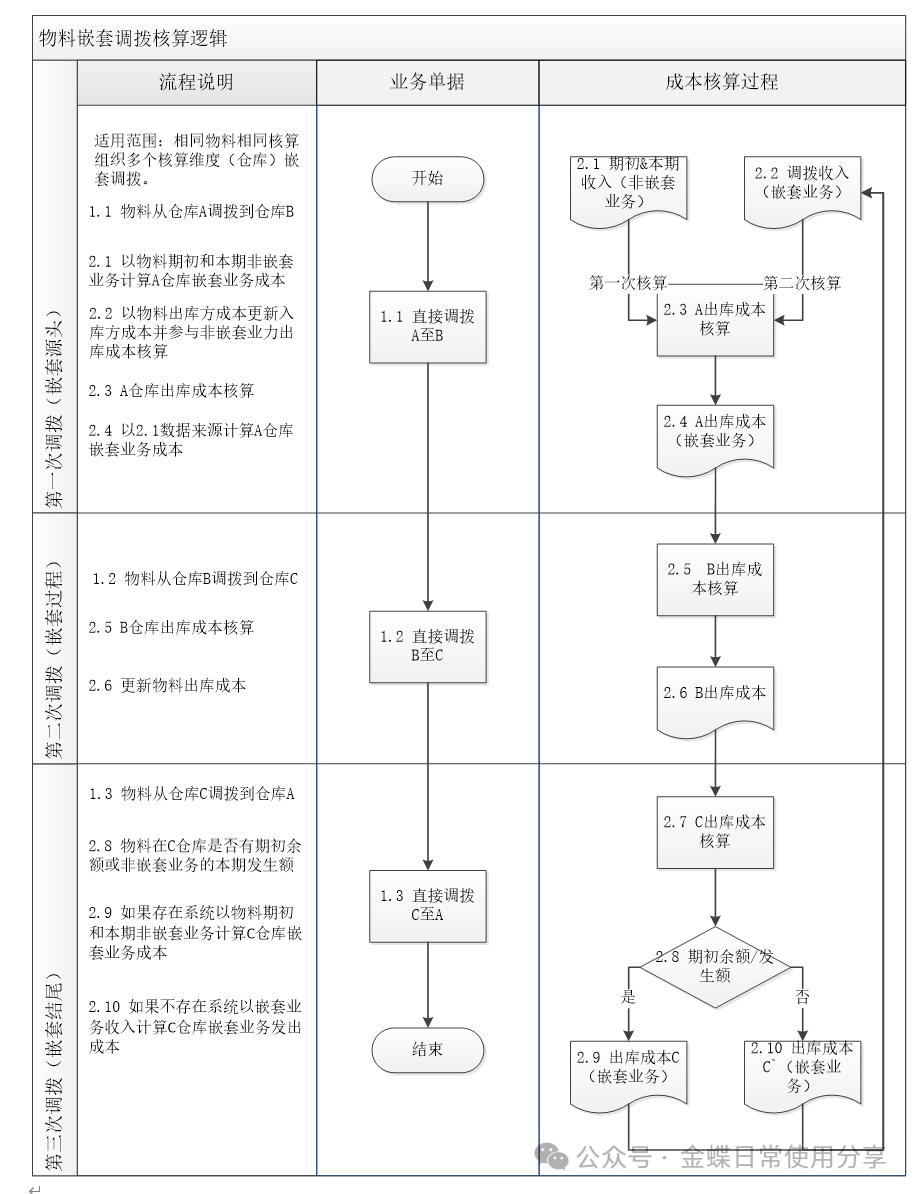

通过这个案例我们可以看出,A、C仓库核算调拨单出库成本时计算逻辑与正常业务不一致,主要原因A、C仓库存货核算时部分业务单据存在嵌套。系统计算时先找到嵌套源头,第一次出库成本核算时不包含嵌套单据收入直接计算嵌套单据出库成本,第二次计算时加入嵌套单据收入计算存货出库成本并更新其他业务单据的出库成本;针对嵌套结束单据系统第一次计算时如果物料存在期初或其他非嵌套业务单据的收入,系统以这两种业务的收入按存货核算方法计算嵌套业务单据的出库成本,如果当期没有期初或其他非嵌套业务单据系统取本期嵌套业务单据的收入,计算嵌套业务单据的出库成本。

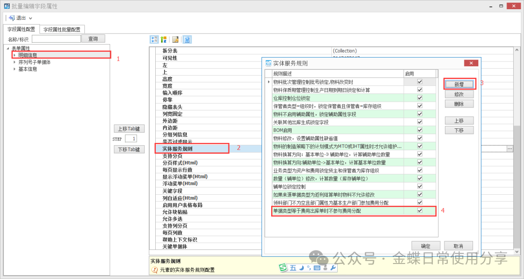

修改这个规则思路非常简单,我们需要保证参加共耗材料分配时对应物料分录行勾选“参加费用分配”,不参与共耗材料分配时对应物料分录不勾选参数,一般我们采用以下两种方法进行配置。

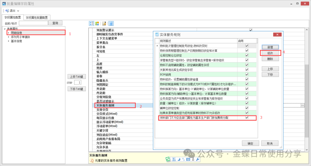

一、如果我们所有的其他出库单产生的费用都通过总账引入再进行费用分配,我们可以采用直接修改其他出库单中“参加费用分配”的默认值来实现,这种方式实现比较简单但涉及对标准产品配置进行修改,必须严格按步骤操作。

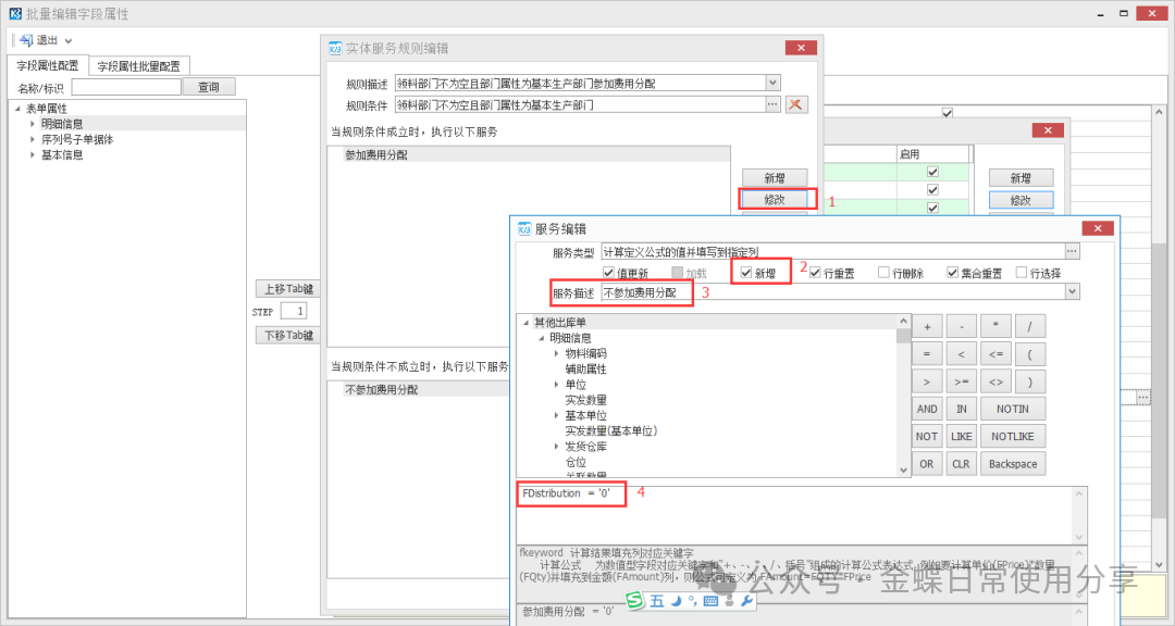

1.扩展其他出库单,找到原有实体服务规则并进行修改。
2.扩展其他出库单,找到原有实体服务规则并进行修改。
上图中的第二和第四个操作必须按要求修改,否则系统不生效或产生错误。
为了验证修改的正确性,建议暂时放开“参加费用分配”字段的可见性(新增时可见),修改配置后需要在前台反复验证,确认没有问题后去掉字段可见性。

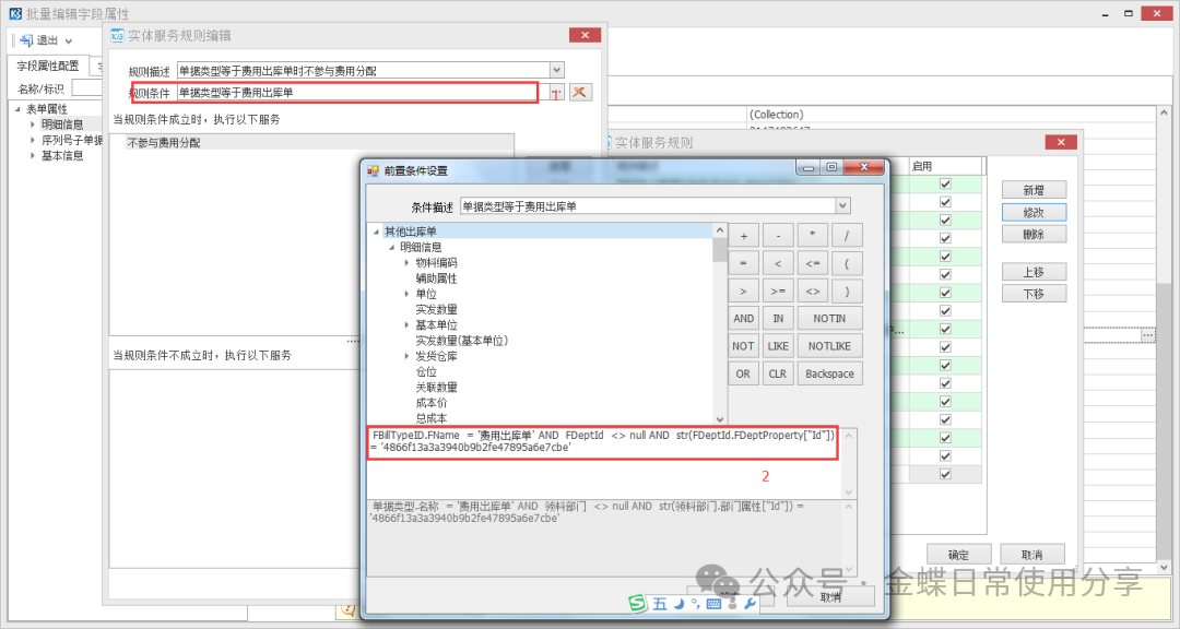

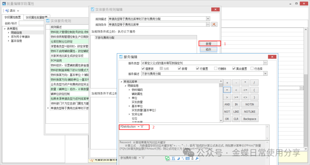

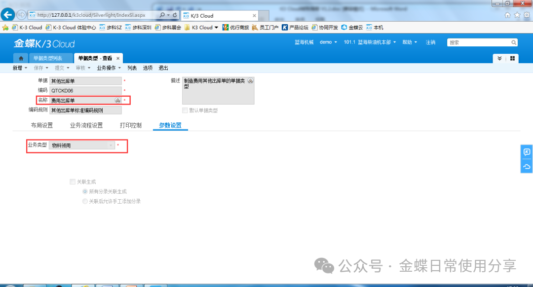

二、如果公司其他出库单产生的费用一部分是通过共耗费处理,一部分通过制造费用归集,我们可以新建单据类型并对单据类型进行控制。
1.新增其他出库单单据类型,我这里用“费用出库单”。
2.打开BOS新增“其他出库单”“明细信息”的“实体服务规则”,我这里新增“单据类型等于费用出库单时不参与费用分配”实体服务规则。
3.配置实体服务规则的规则条件。
这个条件,特别是部门属性等于“基本生产部门”比较难获取,可以复制标准产品预设的“领料部门不为空且部门属性为基本生产部门参与费用分配”的规则条件,但要注意我们这里增加了一条“单据类型等于费用出库单”,否则会引起数据异常。
4.配置实体服务规则。
设置 参与费用分配=’0’ ,完成规则配置。

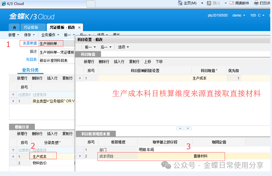

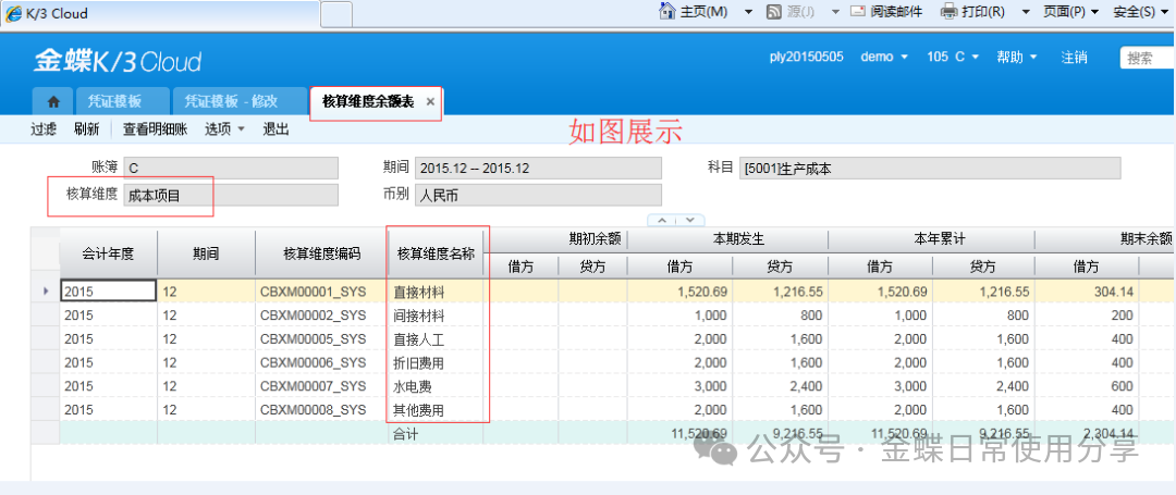

2、操作步骤设置
a、生产成本科目启用成本项目作为核算维度;
b、修改领料单凭证模板(包括所有生产类型的领补退,比如普通生产、简单生产等),生产成本科目核算维度取数来源改为取固定成本项目直接材料。

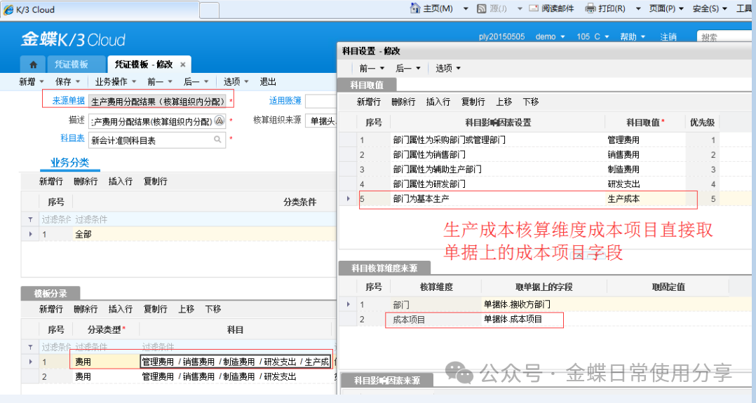

c、修改生产费用分配结果凭证模板,生产成本科目核算维度取数来源改为取单据体上的成本项目字段。
d、修改材料费用分配结果凭证模板,生产成本科目核算维度取数来源改为取单据体上的成本项目字段。(截图同生产费用分配结果凭证模板)
e、新增完工成本结转凭证模板,生产成本科目核算维度取数来源设置为取单据体上的成本项目字段。(首先系统没有预设找个凭证模板,其次有同学会说这个完工成本结转凭证模板取得哪张单据,是一张叫做“完工成本接转”的单据,系统默认它不显示在主控台,在后台有,可以通过BOSIDE发布来设置可见)。
注意:首先,在客户场景下,需要考虑所有涉及到生产成本的凭证模板修改。其次,这里不涉及委外业务,因为委外的业务虽然在成本计算单上也有成本项目的展示,但是委外业务通常不涉及生产成本这个科目,所以这里完工结转凭证模板只需要设置非委外的场景。最后,既然选择了完工成本结转这个单据生成凭证,建议模板禁用生产入库凭证模板。
3、数据测试。
