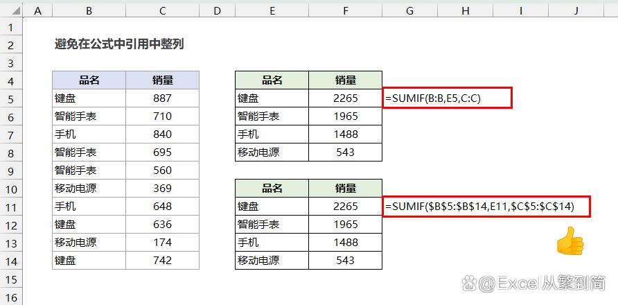

1、避免在公式中引用中整列。有时,我们引用整个列(如 A: A) 而不是特定的单元格。即使我们不想这样做,Excel 仍然会检查范围内的空单元格,从而使该过程花费更多时间。结果,Excel 的性能下降。
因此,在公式中,使用特定范围(如 B1: B3000)而不是整个列(如 B: B),或者仅包含数据的单元格(如 B5: C100)。

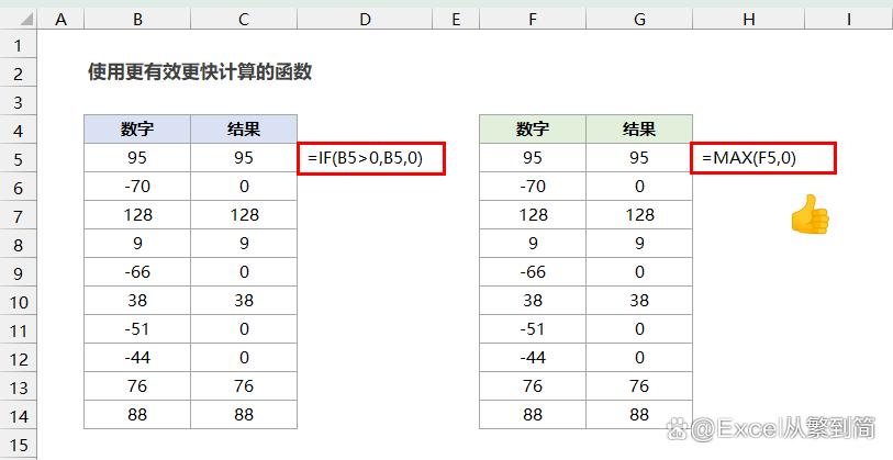

3、使用更有效的函数或公式来获取结果。用 IFS 函数替换有太多的嵌套 IF 公式;如果一个公式中使用 IF 和 SUM,那就应该直接使用 SUMIFS 函数;当使用 VLOOKUP 对巨大的数据组进行操作,还不如使用 INDEX 和 MATCH 组合效率高。
有时还可以用更快、更简单的函数,来加速公式的计算。例如使用 MAX 函数代替 IF 函数检查数字是否为正数。

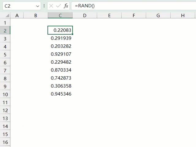

避免使用易失性函数
以下这些易失性函数,在每次对工作簿进行任何更改时,都会重新计算。
  • NOW
  • TODAY
  • INDIRECT
  • OFFSET
  • RAND
  • RANDBETWEEN
  • RANDARRAY
即使你正在做一些“无辜”的事情,比如在不相关的单元格中输入值,删除或插入行或列,过滤,重命名或移动工作表,这些易失性函数都会重新计算,消耗资源。如果你的文件速度变慢,请注意可能是它们的原因。
这并不是说你永远不应该使用这些函数,但不要过度使用它们。以下介绍几个替代解决方案。

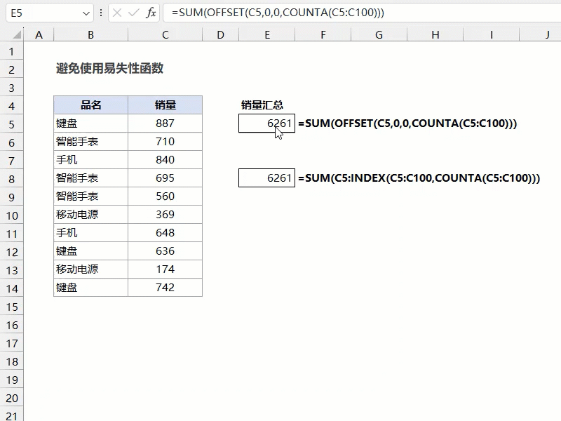

2、使用 INDEX 替代 OFFSET 函数
例如示例中动态计算销量合计。
3、如果使用这些函数来生成一次性的结果,例如使用 RAND 函数生成一些随机数,请使用复制 >粘贴值,将结果替换为静态值。

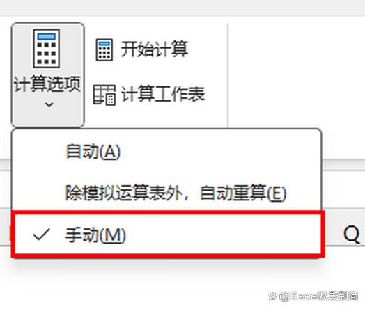

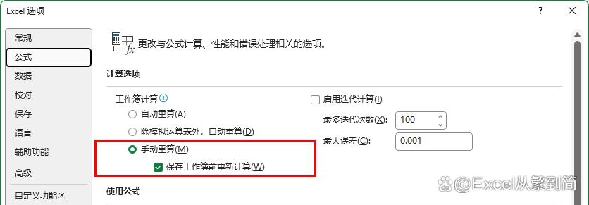

使用手动计算模式
如果不太需要工作表中的公式每次都自动重新计算,则可以将计算选项设置为手动计算(在公式 >计算选项 >选择手动)。
这将最大限度地减少易失性函数和其它“繁重”计算的影响。仅在需要时使用快捷键 F9 进行计算。
还可以通过转到“文件”>“选项”>“公式”>“计算选项”来确保启用“保存前重新计算工作簿”。

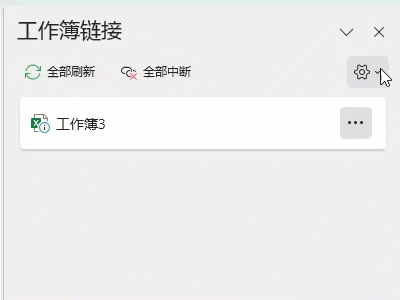

检查外部链接
链接到其它工作簿可能会减慢速度。请确保使用“工作簿链接”功能(有的版本名为“编辑链接”),更新链接或断开不再需要的链接。
你可以在“数据”选项卡“查询和连接”中找到它。如果你看到“工作簿链接”而不是“编辑链接”,则会显示一个侧窗格而不是对话框,但原理完全相同。
使用“工作簿链接”窗格断开工作簿之间的链接。

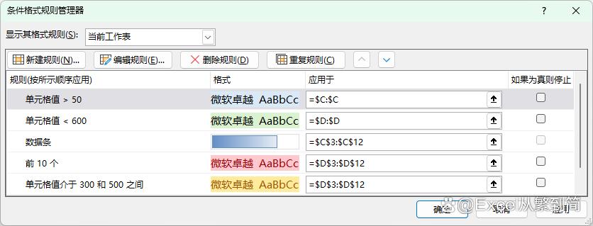

避免过多的条件格式
过多的条件格式规则也会降低工作簿的速度。除非绝对必要,否则不要将其应用于整个列或行,尽量将其限制在实际使用的范围内。
若要查找具有条件格式的单元格,请转到“条件格式”>“管理规则”,可以在其中逐个工作表检查,并删除或编辑规则。

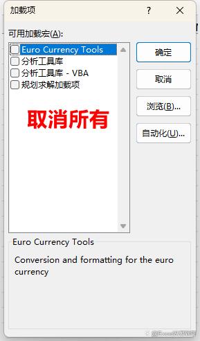

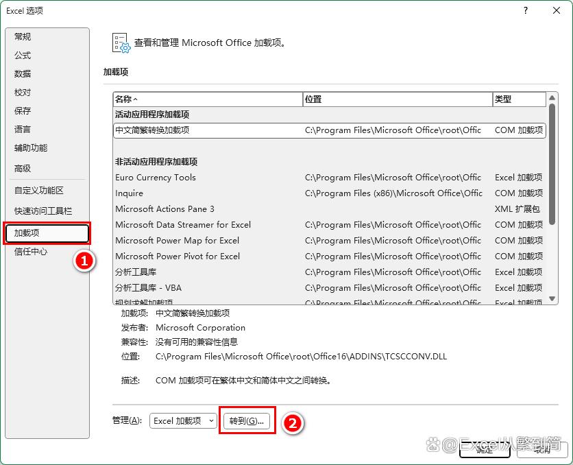

禁用不必要的加载项
禁用不必要的 Excel 加载项可以加快 Excel 的速度。Excel 加载项是添加到工具中的额外功能,只是有时需要。因此,你可以通过禁用它们来增强 Excel 的性能。
1、若要禁用 Excel 加载项,请转到“文件”选项卡,选择“选项”,单击“加载项”,然后单击“转到…”按钮。
2、然后,取消选中所有加载项。
