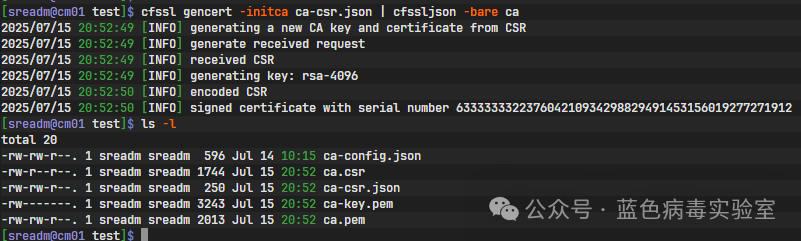

在生成证书之前,需要创建一个证书请求配置文件,先来创建一个根证书的配置文件:ca-csr.json
{  "CN": "My Root CA",  "key": {    "algo": "rsa",    "size": 4096  },  "names": [    {      "C": "CN",      "ST": "Beijing",      "L": "Beijing",      "O": "example Inc",      "OU": "IT"    }  ],  "ca": {    "expiry": "87600h"  }}
在这个配置文件中,各项键值的含义如下:
CN(Common Name,通用名称)需要根据生成的证书类型来确定。对于服务器证书,一般填写该服务器的域名,对于CA证书,一般使用一个标识名称,例如 My Root CA,用以标识证书的颁发机构。
key则包含加密算法(algo)和密钥长度(size),一般使用rsa算法,在安全性要求比较高的场景,密钥长度可以设置为4096位。
names,包含多个字段,C指国家代号,ST指省份名称,L指城市或地区名称,O指组织或单位名称,OU指部门名称。
ca中的expiry指定CA证书的有效期,对于CA证书一般可以设置10年(87600小时))。
另外需要注意的是,由于json不支持注释,因此不能在这个配置文件中添加任何注释内容。
编辑好配置文件内容后,就可以使用如下的命令生成根CA证书了。命令最后的ca表示生成的文件将以此作为名称前缀。
cfssl gencert -initca ca-crs.json | cfssljson -bare ca

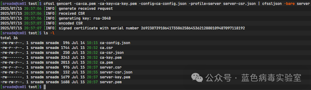

接下来,再创建一个服务器证书请求配置文件server.json,就可以生成服务器证书了。
{  "CN": "*.example.com",  "key": {    "algo": "rsa",    "size": 2048  },  "hosts": [    "*.example.com",    "localhost",    "127.0.0.1"  ] }
需要注意的是,在服务器证书请求配置文件中,hosts列表中的值需要填写服务器的域名、泛域名,主机名和回环地址等,只有通过hosts中包含的域名、主机名或IP地址等方式访问该服务时才可通过认证。
现在所有准备工作都已完成,可以使用CA证书来签名生成服务器证书了:
cfssl gencert -ca=ca.pem -ca-key=ca-key.pem -config=ca-config.json -profile=server server-csr.json | cfssljson -bare server

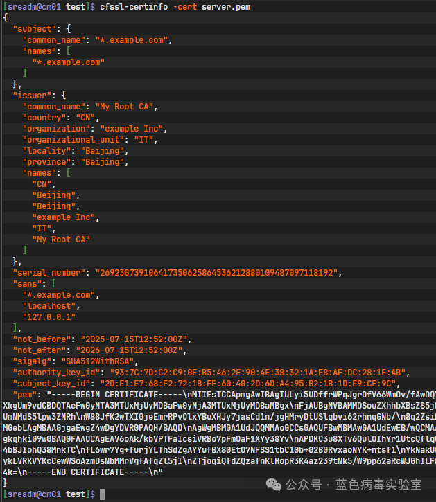

我们可以使用cfssl-certinfo工具来查看生成的证书信息.
cfssl-certinfo -cert server.pem
