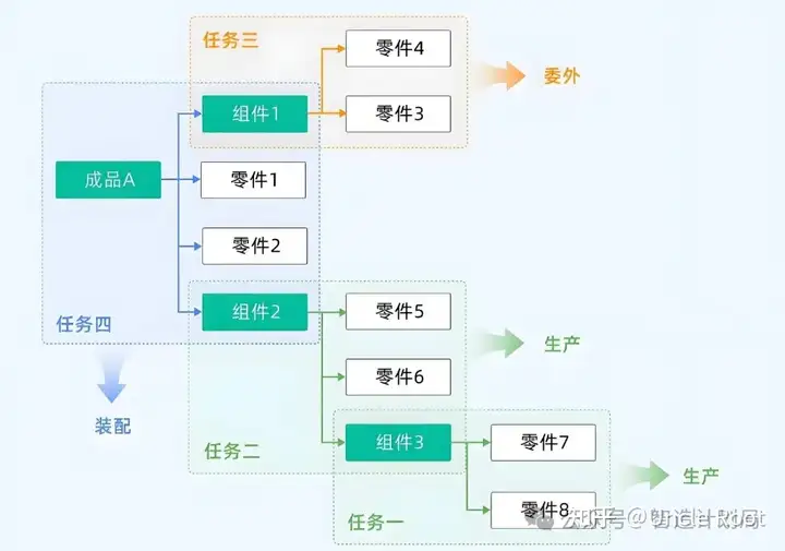

二、下联执行:计划BOM与制造BOM与APS所谓“超级BOM”的数据闭环
我们第一部分设置题目为“上承设计”。计划BOM只有接上设计,才能更好的发挥它的预测本职职能。
试想,只有“一桶子”物料的BOM,能多大程度指引长线的预测、指引供应与制造资源的配置
做计划管理、或者做企业数字化拉通价值实现关键在于,应该是构建完整的计划管理数据流。
传统ERP系统数据职能的壁垒,正是计划BOM在完成预测使命后即告"退场",与后续的执行环节产生数据断裂。
所以,以ERP本身内部的制造BOM形式,和PLM中产品设计BOM的形式,数据成了“裹挟泥沙的洪流”,以致产生了所谓的“超级BOM”。

3. 制造策略的协同:打通计划与执行的最后一公里
计划BOM的价值最终要通过具体的制造策略实现,这就需要与供应链各个环节深度协同。
