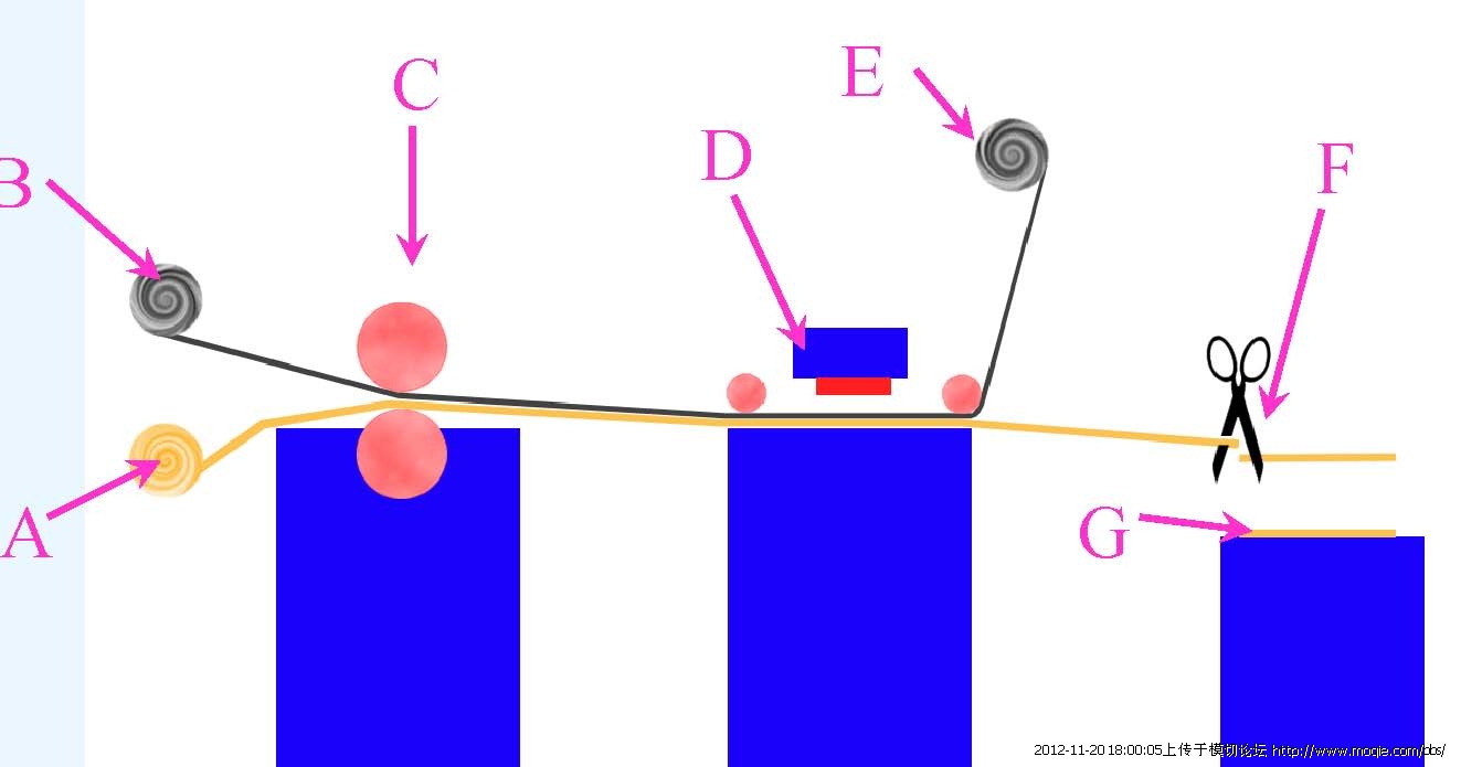

辅料加工示意图
A:离型纸B:辅料原料
C:离型纸与辅料原料碾压到一起
D:冲切成型(蓝色为动模板,红色为刀模)
E:废料F:落料G:成品

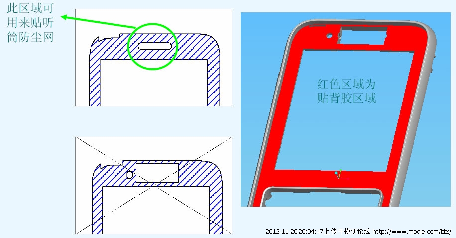

背胶——功能及种类
常用范围:
LCD背胶摄像头镜片背胶
自拍镜背胶定位支架背胶
面壳按键装饰件背胶主屏背胶
小装饰件背胶等
功能:
使手机元器件与机壳粘贴在一起,不脱落、位移。

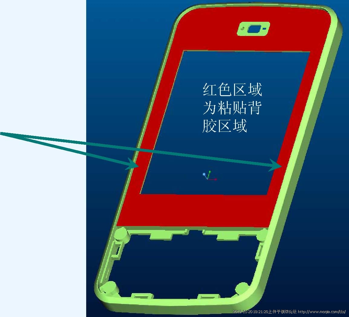

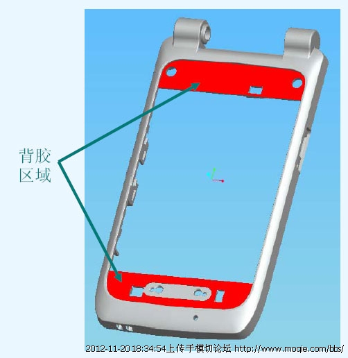

需贴背胶面的表面要求
需贴背胶的零件,其表面都需要遮喷或遮镀,也不做表面处理。
1、贴辅料面表面不能做喷涂+UV、真镀、水镀。
因为喷涂后的手机产品大部分都要过UV,而过了UV后表面会变硬、变光滑,那背胶面的粘性就会降低。真镀及水镀也是如此
直接喷涂不过UV的产品,因为喷油表面有油性同样也会影响背胶的粘性。
橡胶漆表面较软,也会影响背胶的粘性。
2、高光面。
模内注塑的钢件也可以贴背胶,但如果是抛光就不行。

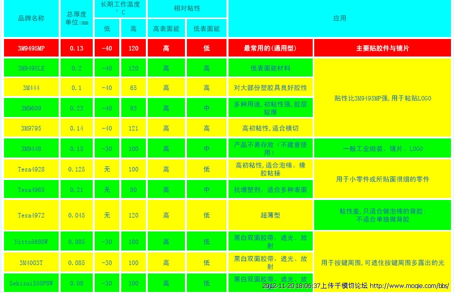

背胶——材料的选用
背胶——材料的说明
1、所选用背胶的材质时一定要注意相应的材质要选相应的厚度(如3M9495MP材质所对应的厚度是0.13mm,3M9495LE材质所对应的厚度是0.2mm),而不是选3M9495MP的材质,标厚度尺寸时又是0.2mm。因为背胶的材质与厚度在3M公司出厂就是定了的,辅料供应商只是做模切,材质是按我们要求去选的,他们不能去变厚度
2、辅料的成本,我司与客户是否都能接受辅料的制作及加工成本。
3、任何时候的材质更换都必须验证、重新报价。
4、如有特殊材质的应用要先向客户询问并确认,是否可以更改为我司常用的,如不能更改要询问供应商是否有这种特殊材质的辅料。
5、所有的背胶都要提供材质证明书,以证明这种背胶是我们所需要的材质。
6、高表面能:将一滴水滴在胶件表面,如果水滴散开了,则为高表面能。
7、低表面能:将一滴水滴在胶件表面,如果水滴没有散开,则为低表面能。

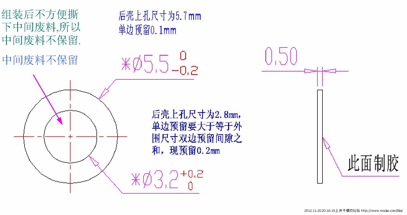

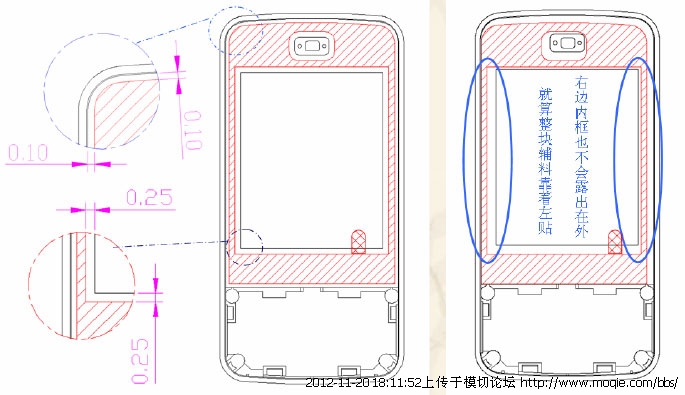

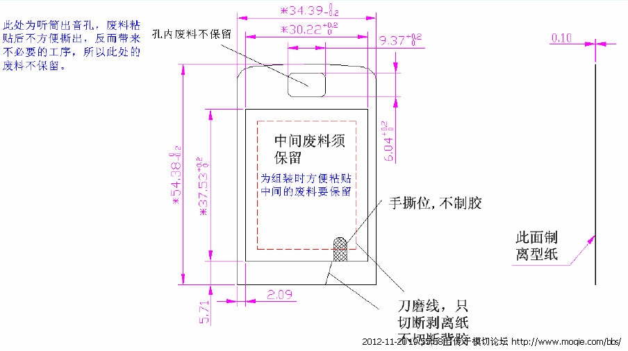

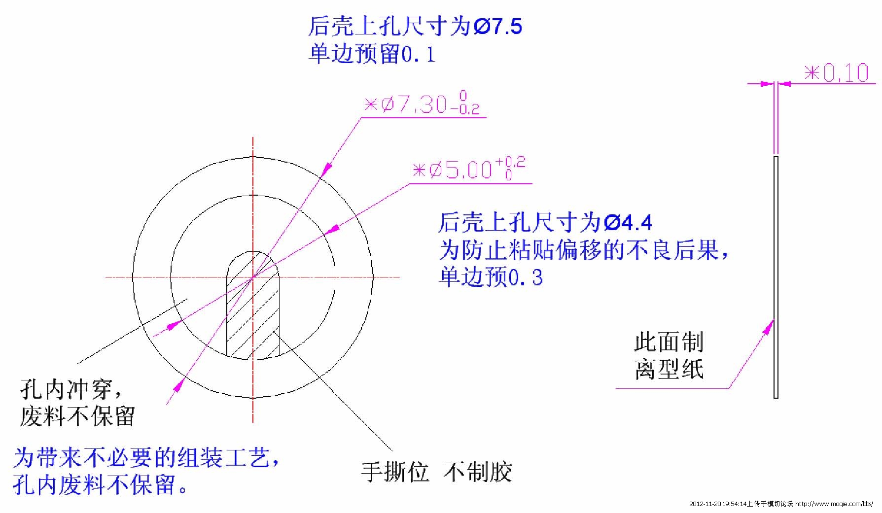

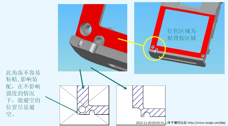

1-1、单边间隙0.1mm~0.15mm中间间隙0.2~0.3mm以上,防止辅料粘贴偏移后中间空框边缘露出在机壳LCD框外。

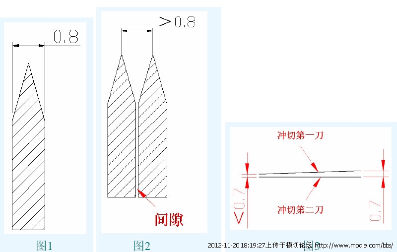

2-1、背胶最窄最好不要低于1mm,因为刀模的宽度为0.8mm(如图1),将两片刀模合并起来后肯定会有一定的间隙(如图2),不一定能保证为0.8mm,如果宽度要做到0.8以下。需冲切两次,而且两端会有很大的误差(如图3)。
3-1、中间废料是否保留要看辅料的整体强度是否够强,如右图中的LCD框,两侧太细拿起来后强度不够所以也不容易组装,而上方的出音孔相对较小,不保留对整体的强度不会有影响,如果保留,将会在我司组装时多增加一道工序。
通常废料保留的地方都为通孔。

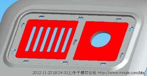

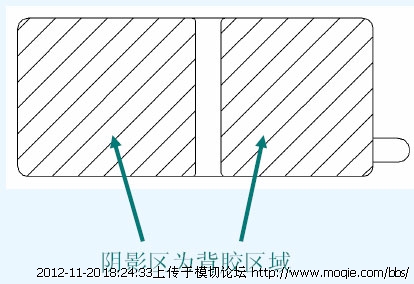

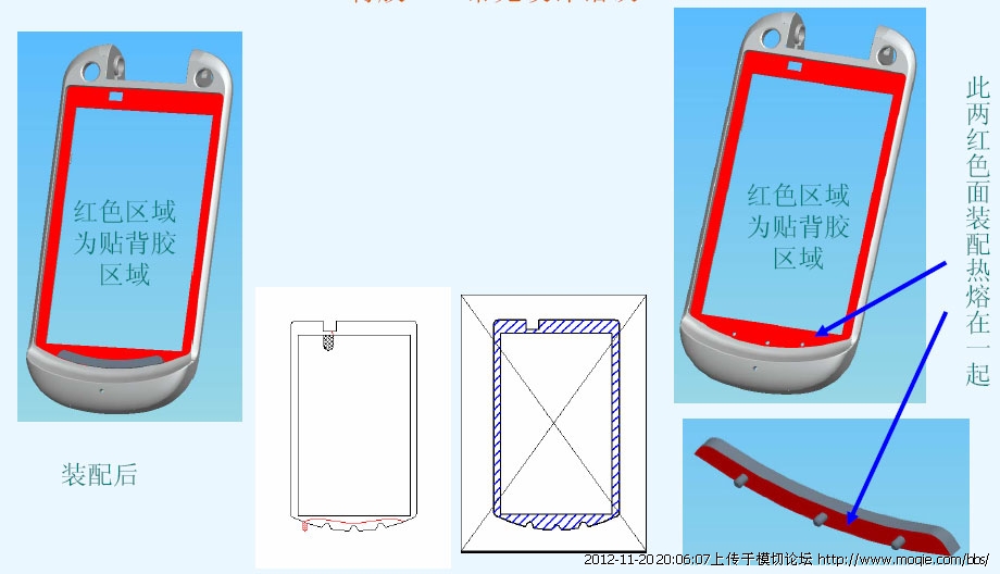

4-1、能够做成一张的不要分开做
如下图中两个红色面,分别装配两个零件然后热熔装饰件,如按右图制作成一整块,就可将贴背胶的工序节省成一道。
4-2、出现太细的摄头装饰件背胶中间可不用制作,但必须要将其余两头的制作成一块。
4-3,如右图中的两个红色面相距太远,如果要做成一张,将会增加更多的制作成本,此类结构建意做成两张背胶

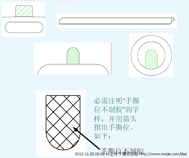

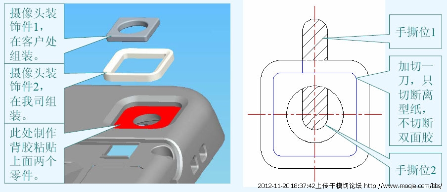

5-1、如下图有两个摄像头装饰件,只有我司组装一个,但背胶只能做一块,所以制作两个手撕位,再加切一刀。

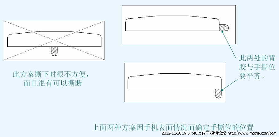

6-1、手撕位的长、宽因辅料的大小而定。长、宽最窄不能少于2mm,太窄会出现撕下时断裂等现象。如右边示意图,通常位置选择在整套机壳组装后最容易用手拿到并撕下来的地方、而LCD镜片背胶、摄像头镜片背胶最好制在框内。

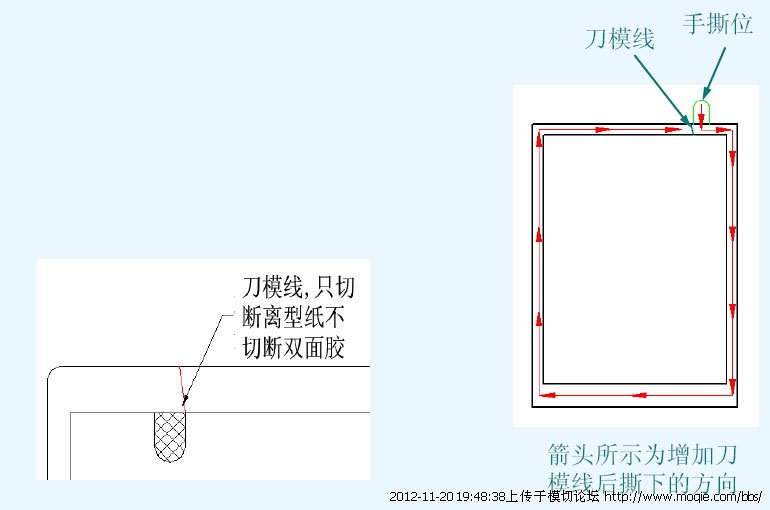

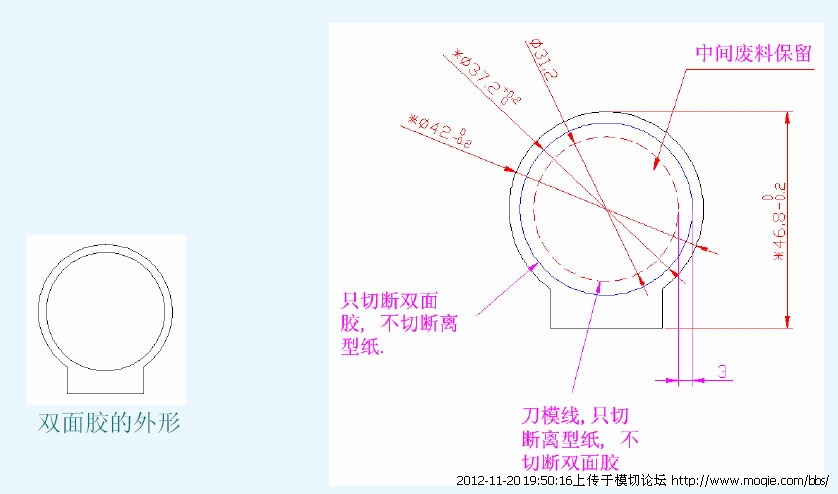

7-1、刀模线一般用于中间废料较大的LCD框。
因为组装后的LCD辅料不容易斯下,再次加切一刀后,可加快LCD撕下速度,而提高组装的效率。
刀模线需制在手撕位相接处,并如下注明:
8-1、所有的LCD背胶都需制作成如右图所示,背面多加一刀模线,方便在组装时更容易拿起离型纸粘贴。

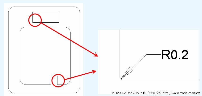

9-1、凡所有直角(棱角)处做出来后都会有0.2左右的R角

10-1、常见背胶设计错误

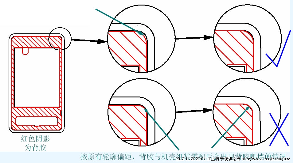

10-2、外轮廓的圆弧转角处不能按照原角度做偏距,弧度要比原角度做大0.1~0.25mm.
10-3、外形不能安全按塑胶壳的外形,尽可能的简单。
10-4、制作辅料时应注意粘背胶面的特征,如右图三个孔就要热熔翻盖缓冲垫。

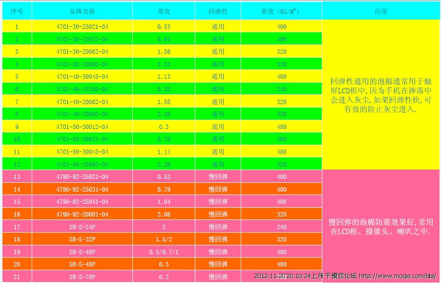

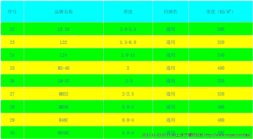

泡棉——材料的选用
泡棉——特殊材料的选用

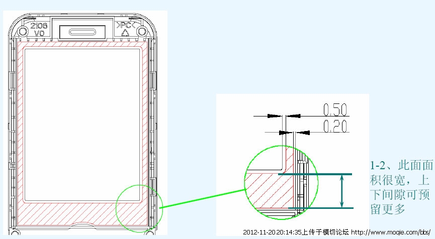

1-1、由于泡棉较厚、较软,为防止粘贴后挤压变形所造成的泡棉外露,面积较大的LCD泡棉单边预留0.2mm,框内间隙要留0.5mm以上,面积较小的摄像头泡棉、喇叭泡棉泡、马达泡棉单边预留0.1mm,中间预留0.2mm以上。
更多制作要求请参考背胶的制作,如有与背胶有矛盾之处,应以泡棉制作要求为准

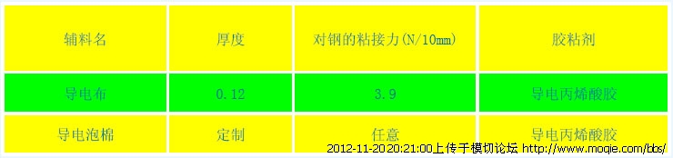

导电布(导电泡棉)——功能及材料的选用
功能:
使五金装饰件与主板相接通,防止静电烧坏主板
导电布与导电泡棉的作用相同,但导电泡棉是五金装饰件与主机直接连接下来的,如果遇到结构限制而不能使用导电泡棉时,应使用导电布。

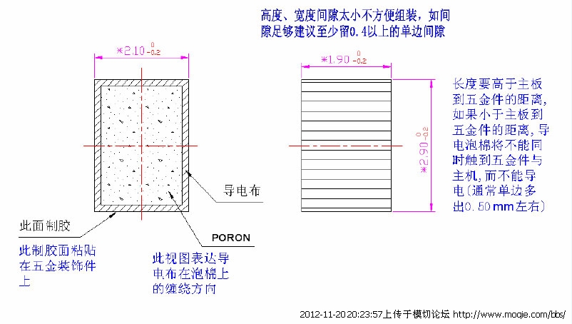

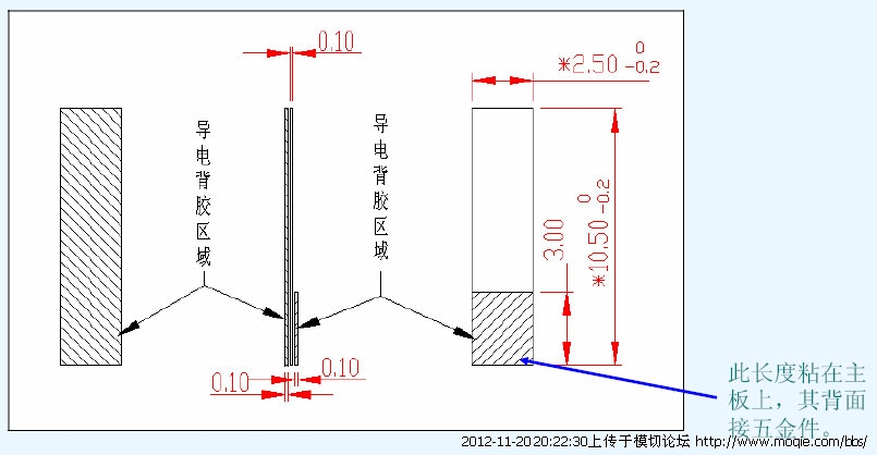

导电布——制作要求
1-1、导电布所制背胶为导电背胶,长度因结构限制定制,宽度配合位间隙单边预留0.1mm
2-1、长度不宜太长(不要过盈1mm),因为太长了导电泡棉组装后就会挤压到与主板其它地方相接通
导电布(导电泡棉)——工程图纸中需注明的技术要求
  技术要求说明(包括但不仅限):
  1. 模切件边缘整齐,不得有明显的纤维和细屑残留,装配时不得有拉丝现象;
  2. 导电泡棉的单面制胶范围不能大于制胶面,为防止胶将整个面与五金件绝缘;
  3. 图中必须要有重点管控尺寸,且要在前面加上“*”;
  4. 导电泡棉的尺寸是挤压前的尺寸;
  5. 如果是客供,要注明“此为客供料”。

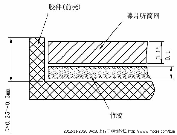

镍片——外观面上可以看见,效果防尘+装饰。可用胶水粘贴定位。(厚度为0.1mm~0.15mm)

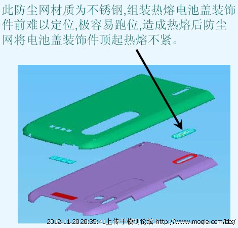

不锈钢——同镍片网相同,不锈钢防尘网适用于弯曲或拉伸后(厚度不限)
其表面不能用于喷涂,也不能制胶定位。

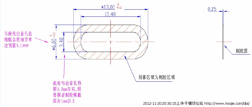

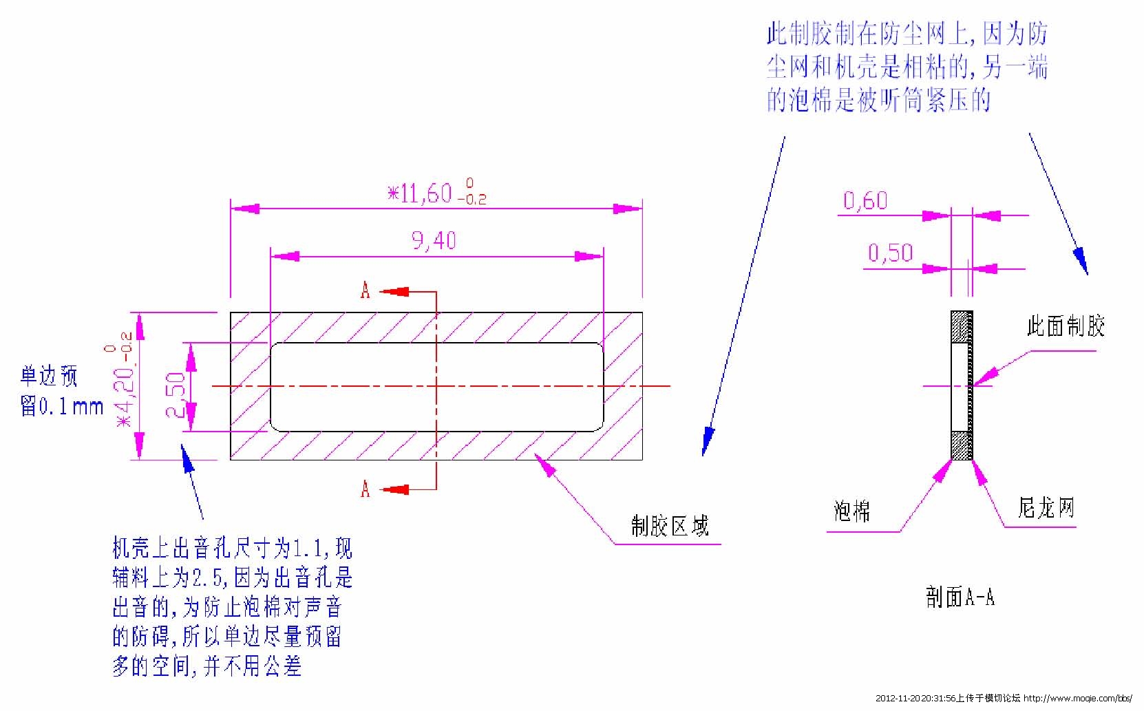

防尘网——制作要求(尼龙网/不织布)

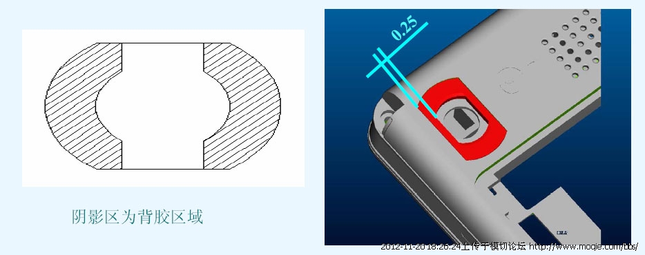

1-1、长宽单边预留0.1mm,里面预留0.25mm以上的制胶区域,但要保证制胶横截面的宽度在1mm以上。
防尘网——泡棉+尼龙网
2-1、长宽单边预留0.1mm,里面预留0.25mm以上甚至更多,但要保证泡棉与制胶区域的横截面宽度在1mm以上。

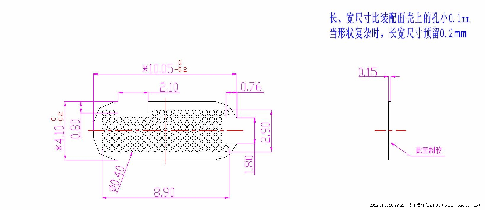

防尘网——制作要求(镍片/不锈钢)
3-1、长宽单边预留0.1mm,里面孔的直径通常为0.4mm,最低不能小于0.25,且各个孔之间的材料宽度至少为0.30。
防尘网——制作要求
4-1、镍片/不锈钢的厚度加上双面胶的总厚度不能超过胶件凹槽的深度。这样可以有效的防止镍片/不锈钢的刮花。
防尘网——不锈钢定位
5-1、不锈钢不能用刷胶水来定位,因为胶水干了后对不锈钢的粘性并不强,并且有可能会将孔堵住。如不制胶定位会出现如右图的情况。最好是制作背胶将不锈钢定位。
防尘网——制作要求(不用胶水粘贴)

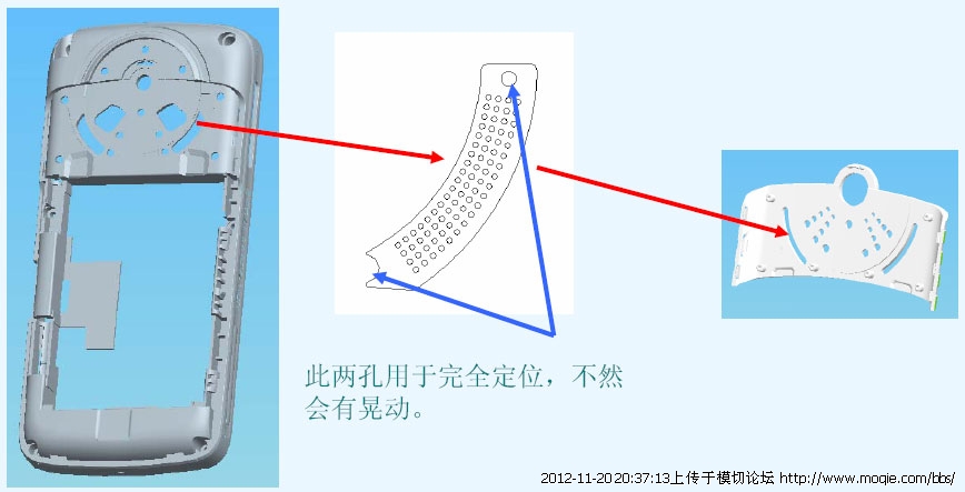

6-1、镍片/不锈钢在不制胶的情况下,需考虑是否给出定位,否则会移位。如下是不制胶的镍片网,在机壳里必须要完全定位。

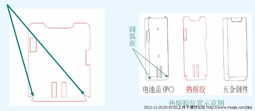

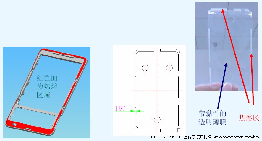

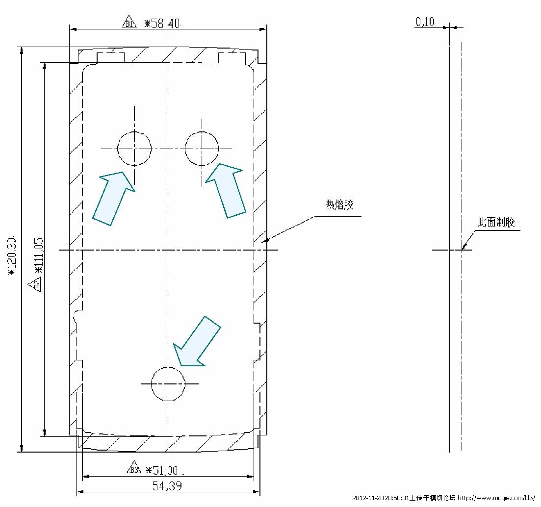

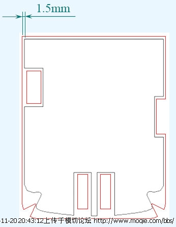

热熔胶——制作要求
1-1、电池盖上此两角为圆角,为防止热熔后重叠,必须开口,其宽度因弧面而定
2-1、单边避空1mm,(不能低于1mm)大面积配合的电池盖单边避空1.5mm,防止溢胶。

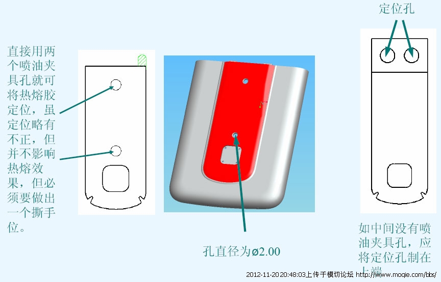

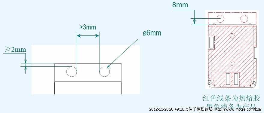

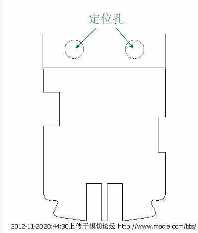

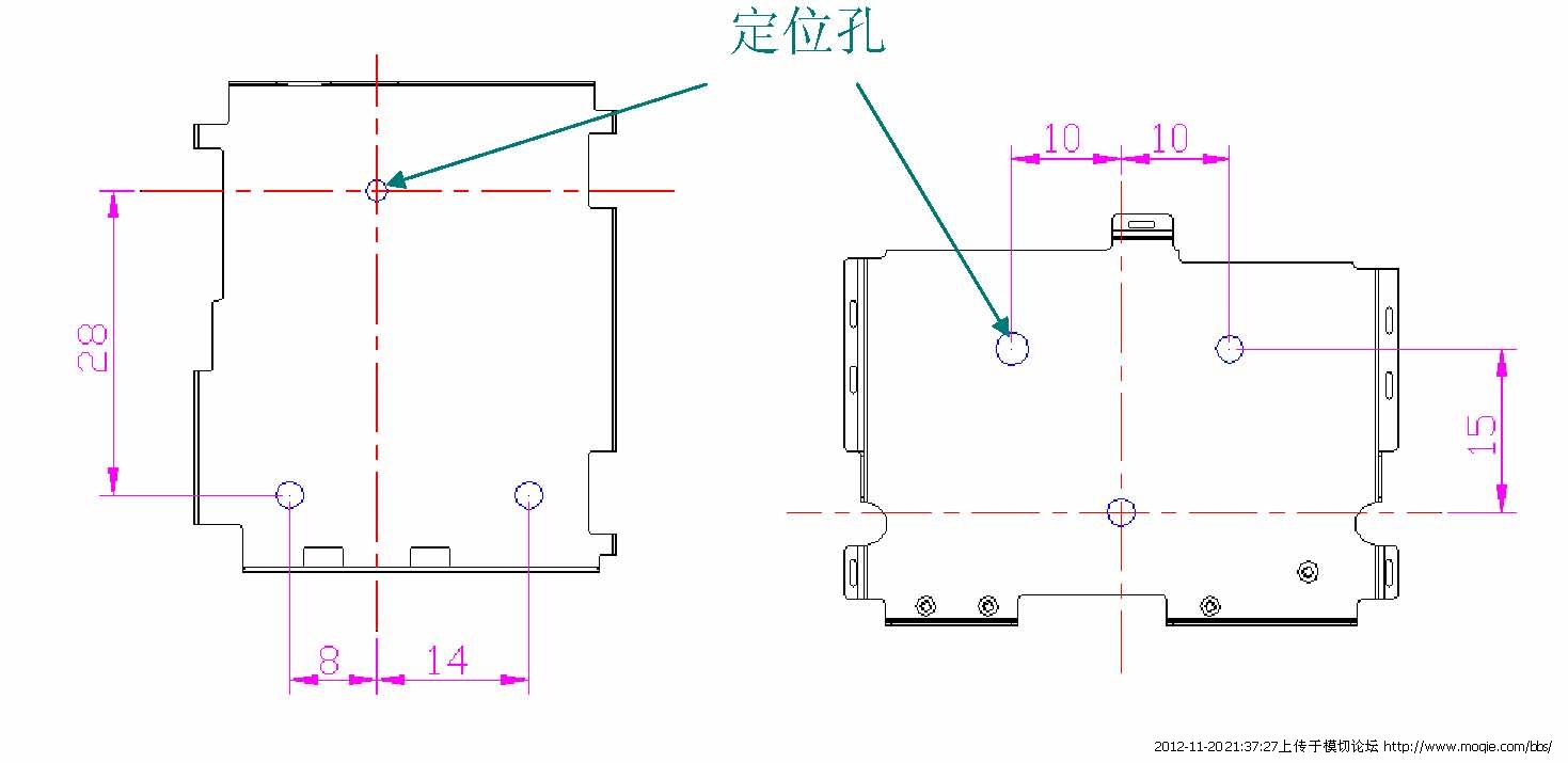

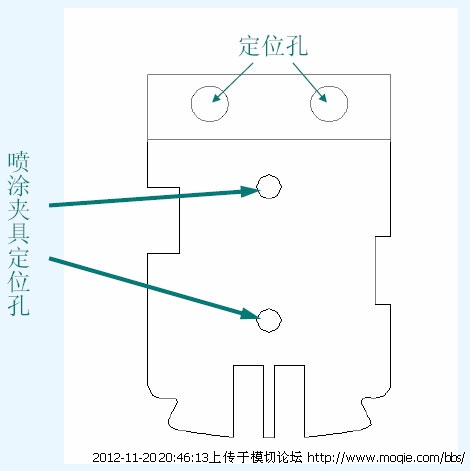

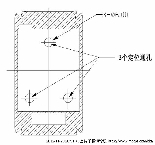

3-1、给出两个或两个以上的定位孔:
一是方便在组装粘贴后容易撕开(撕手位)
二是要在组装后的热熔夹具上定位
两个定位孔会影对热熔胶的定位,有轻微的定位不当,所以两个定位孔最好是只用在大面热熔的电池盖上,因为大面积的热熔胶单边避空了1.5mm,有轻微的偏移对热熔不会有影响。
3-2、在胶件上,如果喷油夹具上的孔大于2mm就能用于热熔定位,而取消上方的定位孔(小于2mm的孔定位效果不太好。
3-3、定位孔与定位孔之间的间距因辅料的大小而定,但最近不能小于3mm,而定位孔中心到热熔胶的定位距离在没有胶件的干涉下为8mm,定位孔直径通常在?3~?6mm,定位孔与最边缘不能低于2mm。
3-4、如果中间不做热熔胶,定位孔可制在中间。以节省材料,如下图。
3-5、定位孔最好做成左右三角对称的形式,不需做成不对称的防呆方式。

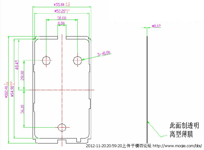

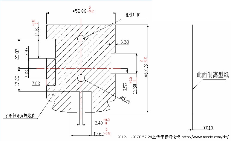

4-1、热熔胶的宽度为2MM或以下时,所使用的离型纸需改成透明的带粘性的离型薄膜,因为离型纸没有粘性,不能很好的粘住宽度太薄的热熔胶。所以改成带粘性的离型薄膜。
热熔胶——小节1
此为电池盖热熔胶,整体面积较大,所以图中的尺寸单边都避空了1.5mm
热熔胶——小节2
此为面壳装饰件热熔胶,整圈都太窄,所以图中的尺寸单边都避空了1mm,并将离型纸改做成透明薄膜,并在技术要求上加注透明薄膜需略带粘性。

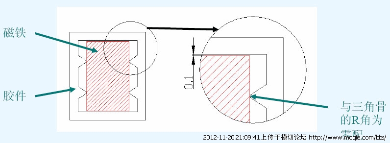

磁铁——功能
功能:
用于滑盖机(翻盖机)滑动(翻转)时打开或关闭键盘(显示屏)。(用皮套盖住显示屏的直板机也会用到磁铁,其做用和翻盖机一样。)

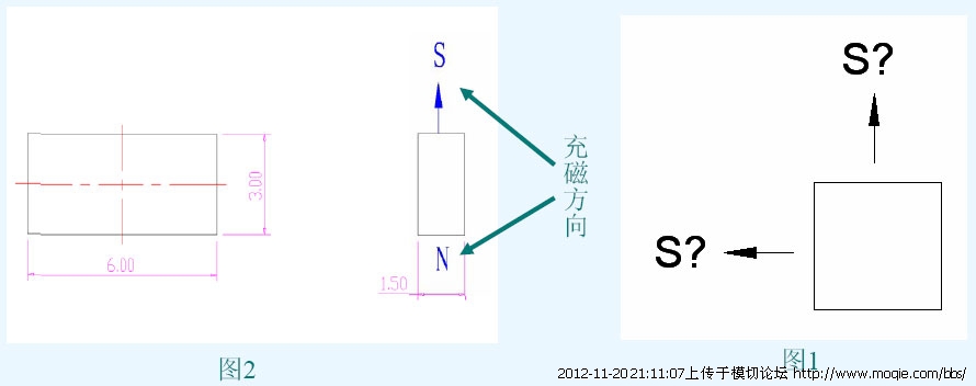

制作要求:
1-1、长(或宽)间隙为零配,其它四边单边预留0.1mm,然后用磁铁背胶粘贴在N(或S)极(个别小磁铁的磁力太小需要区分N、S极的组装,因正装和反装磁通量大小不一样)。
2-1、磁铁不能做成正方形,因为做成正方形后不容易区分N、S极。(如图1)
3-1、必须注明充极的方向并加一个箭头指向S极。(如图2)

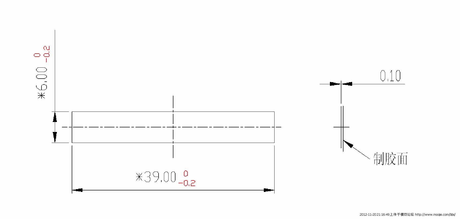

1、长、宽尺寸单边配合尺寸预留0.1mm,厚度为0.1mm.

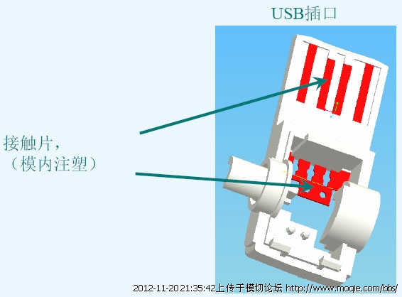

实际应用中,常将耐弱腐蚀介质腐蚀的钢称为不锈钢,而将耐化学介质腐蚀的钢称为耐酸钢。由于两者在化学成分上的差异,前者不一定耐化学介质腐蚀,而后者则一般均具有不锈性
SUS 301—延展性好,用于成型产品。也可通过机械加工使其迅速硬化。焊接性好。抗磨性和疲劳强度优于304不锈钢。
  301—多用于制作接地钢片和模内注塑钢件。
SUS 302—耐腐蚀性同304,由于含碳相对要高因而强度更好。
SUS 303—通过添加少量的硫、磷使其较304更易切削加工。
  303—多用于制作弹簧
SUS 304—通用型号;即18/8不锈钢。
  304—面底壳装饰件、钢轴
SUS 309—较之304有更好的耐温性。
五金件——材料的选用

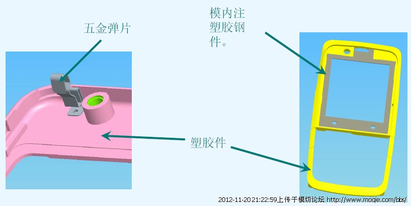

1-1、不锈钢——SUS 301,用于模内注塑钢件与接地弹片。
1-2、不锈钢——SUS 303,多用于制作弹簧
1-3、不锈钢——SUS 304,用于表面装饰件、钢轴。
2-1、铝片——同样用于表面装饰件,但比不锈钢轻。易变形,适用于小的表面装饰件。
3-1、磷青铜——弹性与导电功能比较好,多用于接触片。
五金件——模内注塑钢件定位设计
4-1、右图的定位孔为对称三角形,在模内注塑时,正反都会装入模具内,如不慎装反,将会导致模具压报废。所以最好设计成左图中不对称的三角定位。

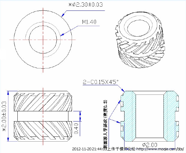

铜螺母——自动螺母机的使用
1-1、自动螺母机的使用范围:
M1.4×Φ2.3~Φ2.5(包含Φ2.3与Φ2.5) ×H2.0~3.0(包含2.0,但不包含3.0)
1-2、不适合用自动螺母机的工艺:
真空镀不导电、全光钢琴黑——原因是用自动螺母机表面划伤较多。
2-1、螺母与胶壳之间热熔后的溢胶位要预留0.3mm以上,防止热熔后溢出的胶将螺母堵住。

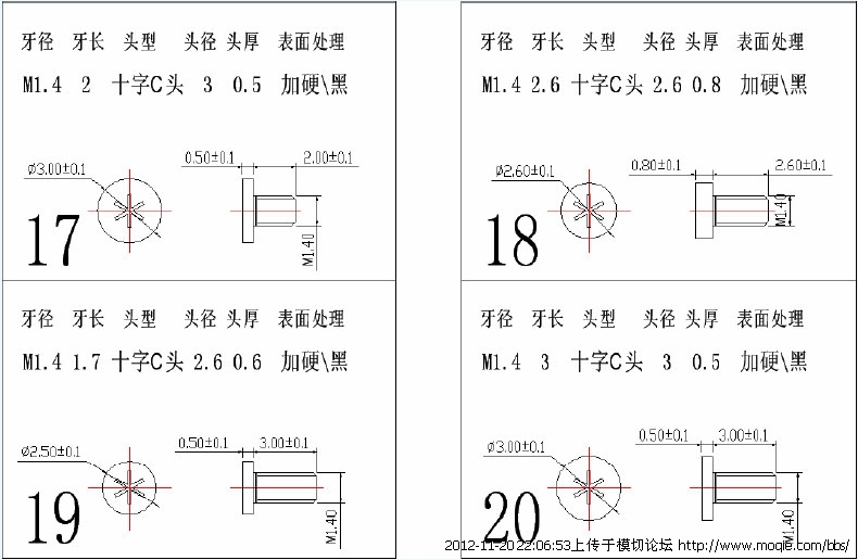

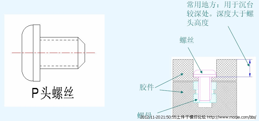

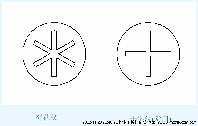

螺丝——头部类型
3-1、螺丝刀的使用类型
螺丝——头部类型

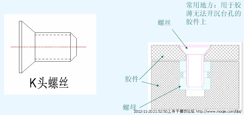

1-1、C头螺丝
1-2、P头螺丝
1-3、K头螺丝

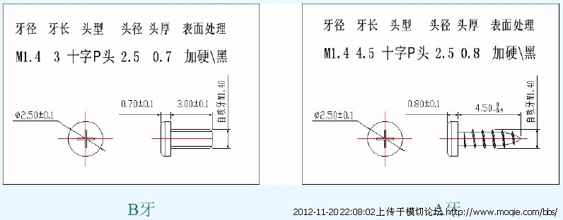

螺丝——螺牙种类

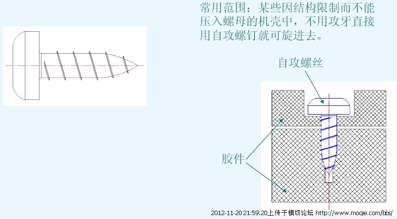

2-1、自攻螺丝B牙
2-2、自攻螺丝A牙

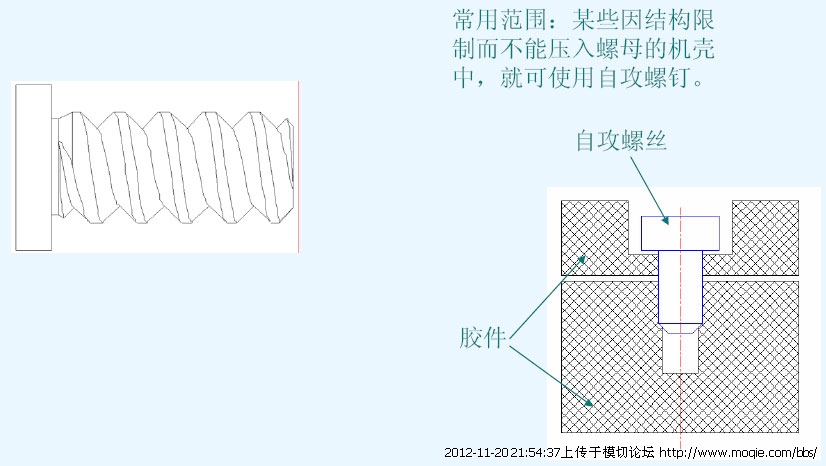

2-3、机械牙
螺丝——表面处理工艺
3-1、跟据其机壳上的颜色不同,所要求的螺丝颜色也有不同,因螺丝毛坯颜色单一,所以需要对其表面进行处理,最常用的为黑色、银白色以及青铜色。其颜色处理方法有如下:
黑色:表面镀黑锌
银白色:表面镀镍
青铜色:表面镀青铜

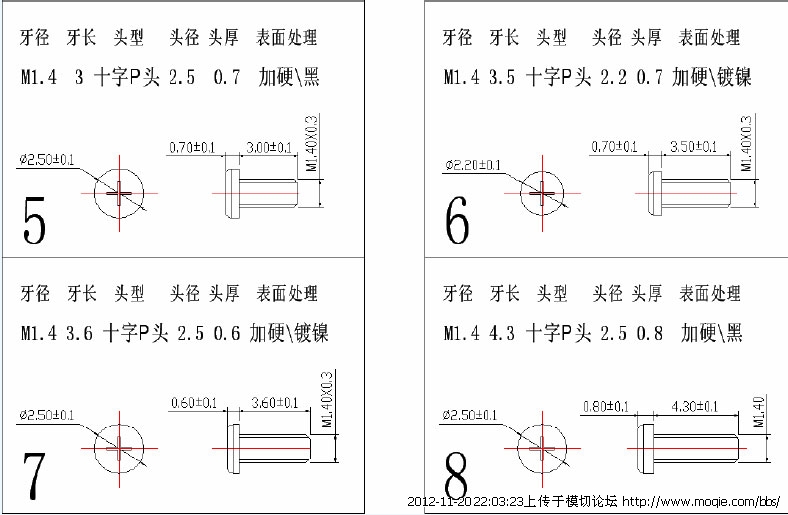

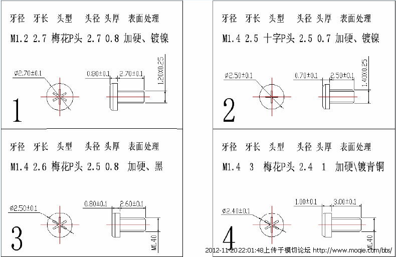

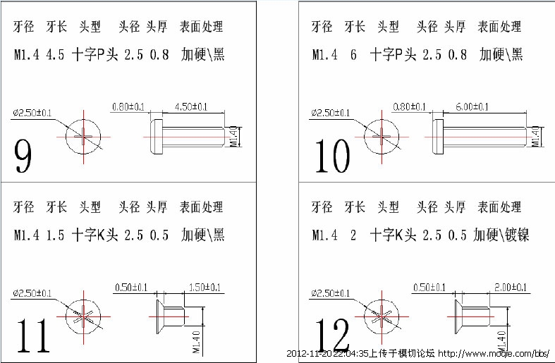

螺丝——常用螺丝
螺丝——常用自攻螺丝
螺钉——工程图纸中需注明的技术要求
技术要求说明(包括但不仅限):
1 材质及详细规格、品牌;
2 表面处理工艺;
3 图中必须要有重点管控尺寸,且要在前面加上“*”;
4 导入机型名称。

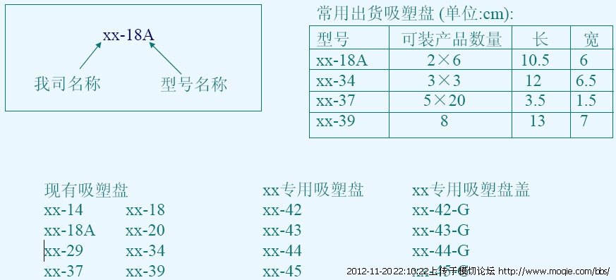

包装——吸塑盘
包装——珍珠棉
作用:将装好产品的吸塑盘与吸塑盘之间用珍珠棉隔开,以保证产品不会被吸塑盘划伤。
规格:(cm)
60 ×35
63 ×47
45 ×28
23.8×44.8(常用)

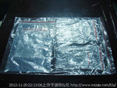

包装——胶袋
PE胶袋(cm)
1、4×6
2、6×12
3、8×10
4、8×12
5、10×14
6、12×18
7、20×30
PO胶袋(cm)
9×15

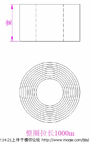

160×100000
350×100000
