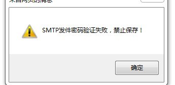

客服你好,我在另一个OA服务器上外部SMTP设置OK 但是在我们公司正式的服务器上就是一直提示密码验证失败,请我我这个要怎么排错?

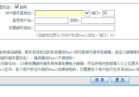

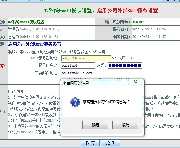

我在全局变量的启用公司外部SMTP服务设置中输入了正确的SMTP信息,但无法成功保存:
我点击确定后老是提示:SMTP发件密码验证失败,禁止保存!但是我密码对的啊:
点晴客服(1071289759) 09:59:50
是不是用户名错了,应该是:****@126.com吧
298874854(298874854) 10:02:09
我都试过了 都验证失败
这个账户我都湿了 几个邮箱我都试过 都是不行,可不可能是其他原因造成的

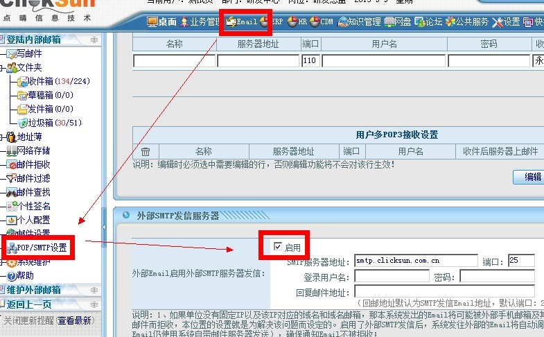

将你安装了点晴OA电脑上的防火墙和杀毒软件先关掉试试,邮箱功能必须要开放服务器的110和25端口,防火墙或杀毒软件都可能导致这两个端口无法正常对外访问。
或者在电脑上试试装一个foxmail,用同样的参数看能否正常接收和发送外部邮件,如果foxmail也异常,那就基本可以肯定是防火墙或杀毒软件的问题。
如果还是不行,那也可能是电脑上装了其他软件占用了110或25端口,用端口查看软件CurrPorts(端口查看器) V2.05 汉化绿色免费版看看,如果是其他软件占用了110或25端口,将这些软件卸载停用后,再试试是否能够正常收发外网邮件。

@点晴客服5  @unicorncn 感谢你们提供协助,最后我测试结果为Mcafee 8.8 的两个规则阻挡了,由于防火墙规则我已经设置好了,所以我就没有关注这一点,多亏大家提醒,我Telnet不成功后 详细查看了几个关键日志,才发觉问题。我排错他狭隘了,一般我只习惯在Linux下才查看日志,感谢大家的协助。
实在感谢大家的热心帮助 如果大家以后碰到一样的问题 可以从这方面考虑啊。
多一个思考的方向,日志还是很有帮助的。
unicorncn(398261885) 16:18:31
Macfee 有个垃圾邮件过滤规则 foxmail发送都会被拒绝的 这个得注意
一般服务器调试程序 碰到问题时 优选把所有的杀毒软件等关掉再调
298874854(298874854) 16:21:00
我是被 防蠕虫和IRC规则给阻了。
我那个防蠕虫群发我之前添加了 以为OK了。
看了日志才知道IRC这个规则也禁止了。
