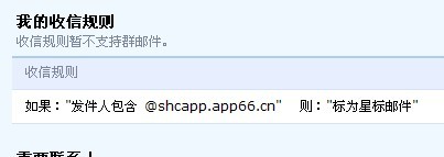

是这样吗?
点晴客服5(1919001814)  18:07:05
加入联系人即可
将你的全局SMTP邮箱地址加入这个手机APP邮箱的联系人中

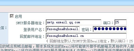

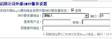

这样也好(383183665)  18:10:40
这边我没设置啊。。。
设的是个人的
点晴客服5(1919001814)  18:11:28

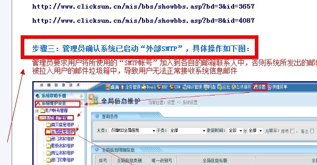

不是填入个人的SMTP账号,必须设置和使用全局SMTP账号,那个帖子不是说了吗?
这样也好(383183665)  18:12:10
我试一下。。。因为原先设全体的收不到邮件
点晴客服5(1919001814)  18:12:18

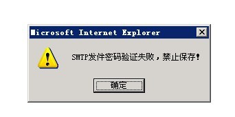

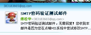

这样也好(383183665)  18:31:24
这里填写自己邮箱的帐号跟密码吗?填入后报错:
点晴客服5(1919001814)  18:31:51
随便填一个都行,只要能通过验证就行了

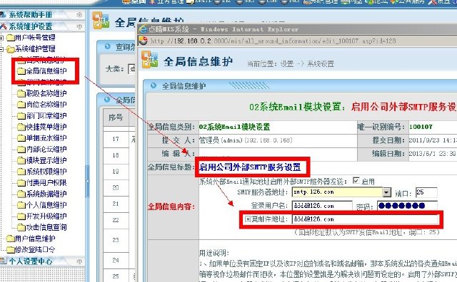

这样也好(383183665)  18:32:16
这样可以通过
点晴客服5(1919001814)  18:32:19
一般建议用QQ或126、163等大型邮箱服务商的邮箱。
这样也好(383183665)  18:32:45
这样是不是验证成功?
点晴客服5(1919001814)  18:33:08
那就用这个试试在点晴OA中发一个通知,将自己加入需签收人员,看手机APP能否收到。
是的,验证通过。

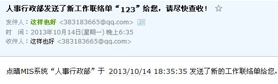

这样也好(383183665)  18:35:36
恩。。我就是即时通里发了下,还有联络单。。不会提醒
点晴客服5(1919001814)  18:36:01
不是即时通,用通知试吧
或者用工作流试吧
创建一个需要自己审批的工作流,然后做一个申请
这样也好(383183665)  18:36:46
这样就可以是吗?
点晴客服5(1919001814)  18:36:59
是的,成功了
这样也好(383183665)  18:37:26
如果要设置别人的怎么办?  smtp里面还要重新设置吗?
点晴客服5(1919001814)  18:37:30
手机上应该收到了,可以直接在手机上点击查看和回复了
