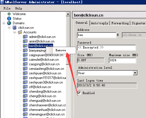

如果是个别用户出现的话,在OA服务器上使用hmailserver的管理工具登录,删除出现问题的这个用户邮箱账户,系统重启后就能正常登录了。
操作方法:

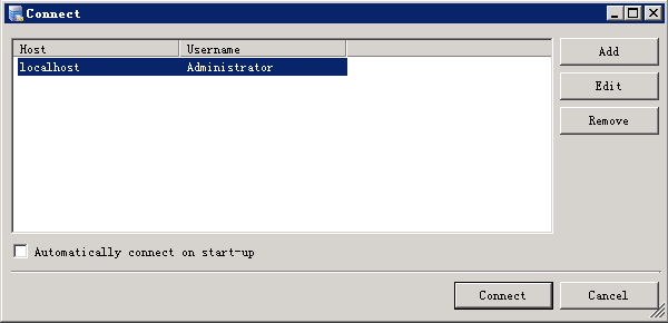

进入点晴OA服务器-》开始-》所有程序-》hMailServer-》hMailServer Administrator
点击“connect”,输入默认密码:clicksun2010,在以下位置找到出问题的账号,在该用户账号上点击右键,删除(Remove):
然后,要这个用户重新登录点晴OA系统试试,登录后OA系统会自动重建这个Email账号。

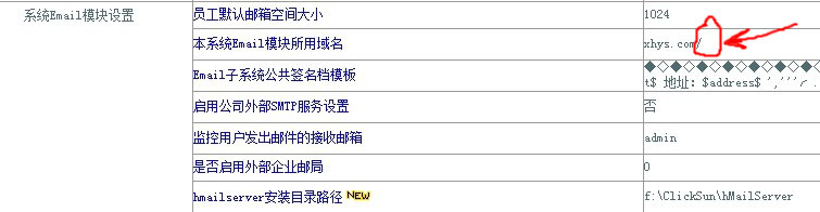

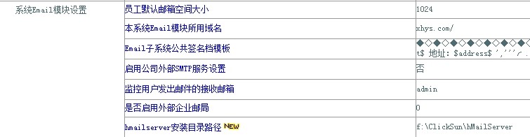

Bily Family比利家族  9:45:42
又出现这个窗口了呢
点晴客服5  9:45:58
你的Email域名是什么?
截个屏看看
Bily Family比利家族  9:46:07
用管理员的账号登录不会显示那个窗口,别人一登录就会显示
点晴客服5  9:48:00
你见过这种邮箱吗:
2472318500@QQ.com/
已经和你说过Email域名有问题啊,果然是域名的问题
Bily Family比利家族  9:49:05
你的意思是少一个  @   ???
点晴客服5  9:50:06
你的邮箱是下面两个中的哪一个????
2472318500@xhys.com/
2472318500@xhys.com
Bily Family比利家族  9:50:58
后面的
点晴客服5  9:51:09
你看看你自己设的域名是什么?
Bily Family比利家族  9:52:20
我改过了,
已经可以了, 我怎么一下子觉得我这么笨呢

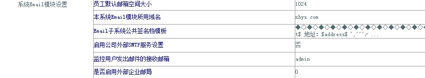

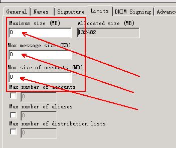

不要在后台改动任何数据,就是你乱改后台数据造成的问题!将域名的容量控制数据都改为:0
以上界面位置:点晴OA服务器-》开始-》所有程序-》hMailServer-》hMailServer Administrator
251692564  10:05:35
可以了啊,是因为那个容量大小的问题?
点晴客服5  10:09:00
是的,容量大小必须在OA中修改,结果你在后台直接修改为200MB了,而页面上的还是1GB空间大小,创建新用户时还是按1GB申请空间,不出错才怪!
