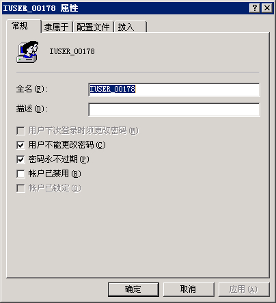

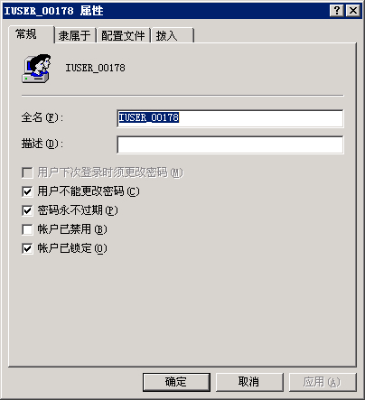

2.查看用户名是否锁定,解除锁定问题成功解决了。如下图
把【帐户已锁定】前台的对号去掉

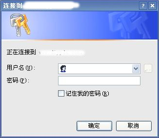

3.还有一种情况,用户名的密码不正确
首先找到用户名,在打开【计算机管理】->【本地用户和组】->找到那个虚拟主机的【用户名】,右键提示修改【密码】,我先试着修改了一下。(记住这个密码)
同时在【IIS管理器】找到那个开通不能访问的【子目录】-> 右键–>【属性】–>【目录安全性】–>【身份验证和访问控制】–>【编辑】–>将密码设置为刚才提到的用户名一样就可以了。
