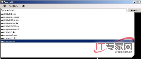

  需要说明一下,在IIS 7种除了Appcmd.exe之外还有一个AppcmdUI.exe命令。其实这两个命令的作用是相同的,只不过第二个是基于图形界面的,大家可根据自己的习惯选择使用。(图1)
  用Appcmd命令快速部署IIS 7
  图1 AppcmdUI.exe命令

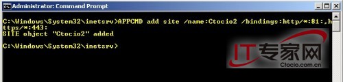

  3、端口绑定
  通常情况下Web站点使用的是80端口,基于特殊需要或者安全考虑有时我们需要将Web站点绑定到某个端口上。在命令行下执行命令“APPCMD add site /name:Ctocio2 /bindings:http/*:81:,https/*:443:”,可创建一个名为Ctocio2的站点,并且绑定其http端口为81,https(加密)端口为443。(图3)
  用Appcmd命令快速部署IIS 7
  图3 创建一个名为Ctocio2的站点

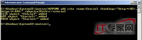

  4、物理路径
  站点创建完毕并且绑定端口后,我们还需要指定站点的物理路径。在命令下执行命令“APPCMD add site /name:Ctocio3 /bindings:"http/*:82:,https/*:444:"
  /physicalPath:c:\ctocio3”后可创建一个名为ctocio3的站点,并且绑定http端口为82,https端口为444,站点的物理路径为c:\ctocio3,这样一个Web站点基本设置完毕。(图4)
  用Appcmd命令快速部署IIS 7
  图4 设置站点并绑定端口

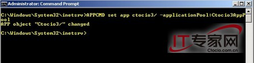

  5、应用程序库
  为了保证站点之间的独立性和整台服务器的安全性,我们还需要为站点设置应用程序库。以为ctocio3站点创建应用程序库为例,在命令行下执行“APPCMD set app ctocio3/ -applicationPool:Ctocio3AppPool”,就为Ctocio站点创建了一个名为Ctocio3AppPool的应用程序库。(图5)
  用Appcmd命令快速部署IIS 7
  图5 创建Ctocio3AppPool的应用程序库

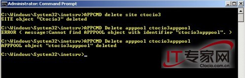

  6、删除站点
  IIS部署中站点的删除也可通过Appcmd.exe命令来完成,以删除Ctocio3站点为例。在命令行下执行命令“APPCMD delete site ctocio3”删除站点,另外我们还要删除其对应的应用程序库,继续执行命令“APPCMD Delete apppool ctocio3apppool”即可。(图6)
  用Appcmd命令快速部署IIS 7
  图6 删除站点

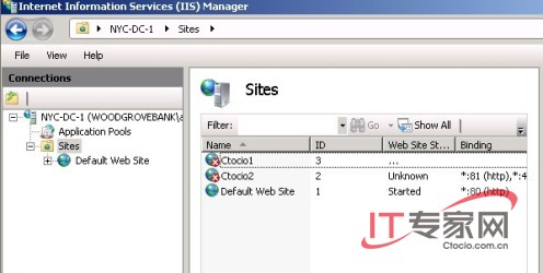

  5、效果查看
  我们可打开IIS管理器,依次展开到Sites然后刷新可以看到刚才添加的web站点ctocio1和ctocio2。(图7)
  用Appcmd命令快速部署IIS 7
  图7 查看web站点ctocio1和ctocio2

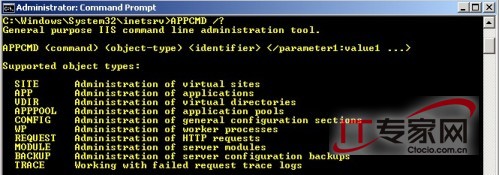

  除了上面的几个常用的应用外,利用Appcmd.exe命令还可对基于IIS 7的Web站点实施进一步的设置。具体的命令参数,大家可在命令行下敲入命令“appcme /?”去查看。(图8)
  用Appcmd命令快速部署IIS 7
