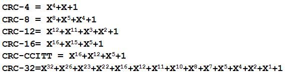

通常,根据多项表达(运算)式的不同,就形成了不同的CRC形式,以下是各种常用的多项表达(运算)式:
这些多项表达式的值就是(模-2)除法的除数,只要能确定使用哪一种多项式(也就是对应除数),您就可以很简单的获取CRC检验码了。下面就给您介绍CRC检验码的计算过程(看
起来麻烦,其实简单):

看上面的过程是十分简单的,不好理解的可能是“预先生成的码表”。其实这个码表就是2^8 的数组,为什么是8次方呢?因为我们是用字节来进行运算的,而一个字节是8位,所
以就是2的8次方了。因此这个码表就是拥有256值的数组,对应的每个值实际上就是0-255以对应的CRC多项表达式(见原理分析)为权的CRC码。如CRC-16的多项表达式就是
,CRC-32的多项表达式就是:
