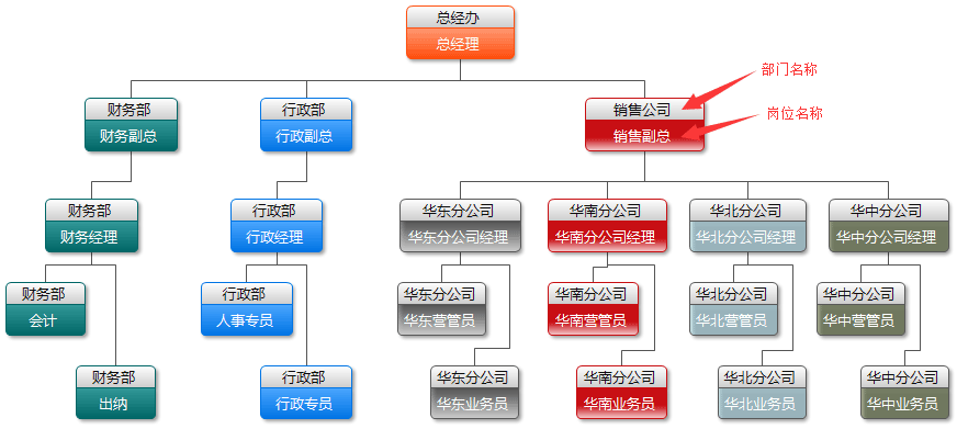

下面是以某企业为样本的岗位和部门架构图:
注意:不同部门的相同名称岗位一定要作为不同的岗位处理。
例如:华东分公司的业务员、华南分公司的业务员、华北分公司的业务员、华中分公司的业务员这四个岗位必须作为不同的岗位处理,因为他们的上级岗位明显是不同的岗位,审批时也是不同的人(/岗位)去审批;
又比如:上面的副总岗位一共有三个人,也必须作为不同的岗位处理,分别是财务副总、行政副总、销售副总,因为他们的下属是不同的,审批时显然销售副总不应该审批财务部的员工申请。

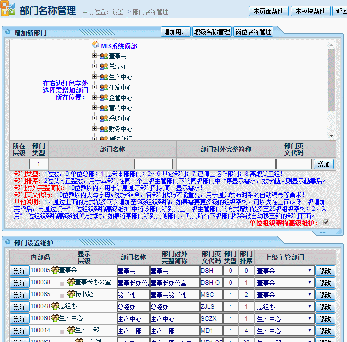

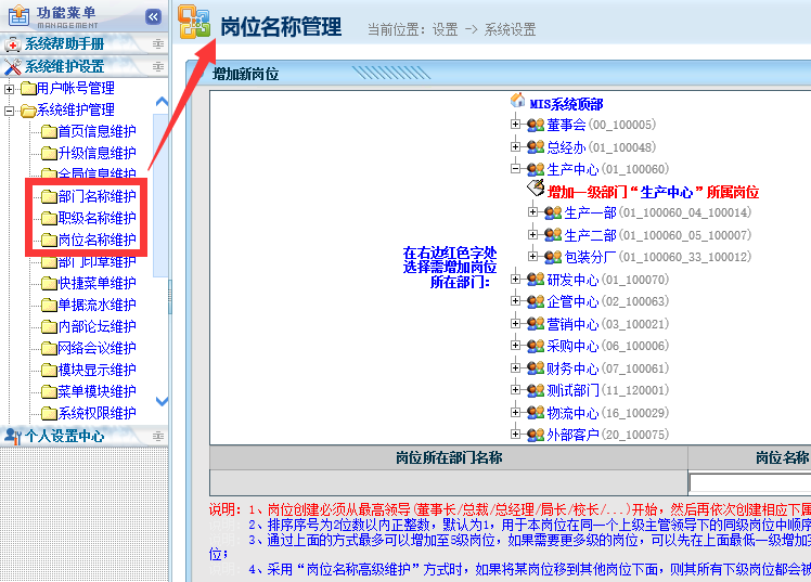

设置位置:
1、设置-》系统维护设置-》系统维护管理-》部门名称维护
2、职级和岗位参照上面部门类似设置
其他注意事项:
1、不管是部门、还是岗位,都必须从最高阶部门或最高阶岗位开始由上往下设置,不要问为什么部门设置时上级主管部门是空的,无法选择,没有先设好最上级部门,当然就是空的!岗位设置同理,不要问为什么该岗位上级主管所在岗位是空的,没有先设置好最上级岗位,当然下级岗位就无法选择到上级岗位!
2、系统中预置了部分部门、岗位、职级,如果与本单位的情形不一致,更改为本单位对应的名称即可,无需删除再重建。

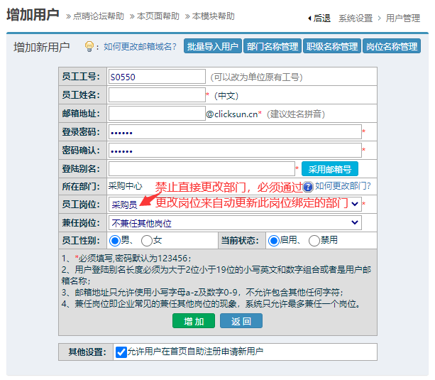

3、用户英文登录名是系统中身份唯一识别码,不允许重复,中文名可以重复,但一般也不建议重复,变通方法如下:
  两个用户都叫:张三,那么创建用户时,创建的早的那位应该就是:登录名-zhangsan、用户名-张三了。已经创建的不允许再修改,后建的这位可以用:zhangsan_qgb、用户名-张三(企管部),以示区别,英文登录名的核心要求是不允许重复,在后面加上1、2、3也行:zhangsan1、zhangsan2、zhangsan3,但这样识别性会差些,中文名可以在后面附上部门。
4、正常情况下,只有没有下属的最基层岗位允许一岗多人,其他所有有下属的岗位原则上都只有一个人,同一个有下属的岗位有多个人时必须拆分为多个不同的岗位。
5、创建和更改员工信息时,不允许直接更改所在部门,必须通过更改员工所在岗位的方式,间接自动更改为此岗位绑定的部门。
