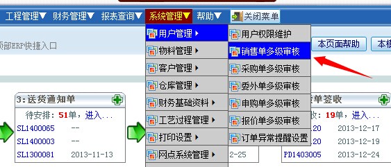

疑问一 单据新增后自动变为审核执行状态,并无审核的按钮和过程。
原因:未开启使用审核功能。

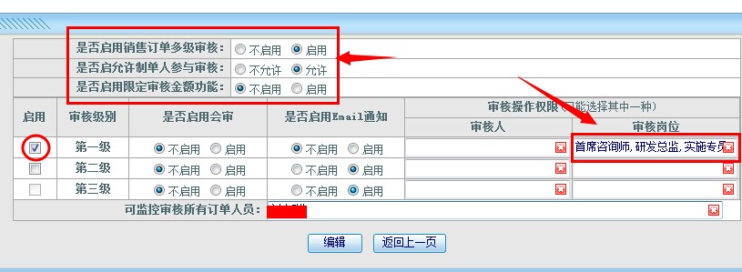

解决方法:需开启审核功能并添加对应的审核人员(岗位),具体操作如图(以销售单据为例):
填好要求资料即可
疑问二 启用上述功能并添加审核岗位还是有些单据不能审核。
原因:那些不能审核的单据为开启功能之前下的单据;新增的审核人员只对之后录入的订单有审核权限;
解决方法 将不能审核的单据重新编辑一回,保存之后即可,或者重新开一份单据即可审核

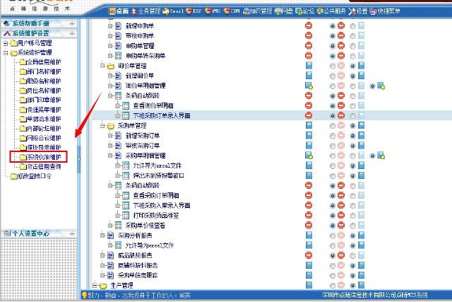

另:管理员需给对应人员开启审核权限。如图:
