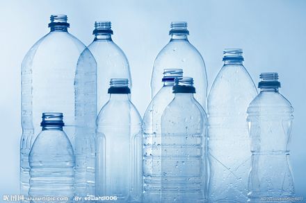

北京理化分析测试中心工作人员称,根据矿泉水水瓶材质,经过暴晒后可能析出物质只有增塑剂一类。增塑剂属于有机物,此前他们曾做过类似实验,在瓶装水中放入有机物,高温处理后,矿泉水瓶中都未析出增塑剂。与有机溶剂相比,水中更难溶解增塑剂。
市面上多数塑瓶装水水瓶采用聚对苯二甲酸乙二醇酯(PET)作为瓶体材,而PET结构相当稳定,其融化温度超过250℃,要发生化学变化至少要在100℃以上,汽车内显然达不到这样高的温度,所以矿泉水在车内暴晒后可以饮用。

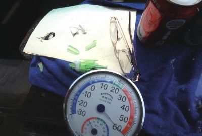

将这些物品放置在一辆报废的普通轿车内进行实验。实验当天,室外气温为37℃。实验用汽车经过一上午的暴晒之后,车内温度达到60多℃。我们将以上物品,放置在车内,对其进行观察。
【结论】
打火机放车内5分钟即爆裂 碳酸液体开盖易喷溅
打火机:放置5分钟就发生爆裂。爆裂瞬间,外壳四溅。

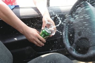

听装啤酒:未发生爆裂,但打开后瞬间会喷出十几厘米高水柱。
化妆品香水:未发生爆裂。
啤酒高温暴晒后打开,极易喷洒。

打火机因受热爆裂,一旦与车内一些油料、易燃物质接近,很容易引发火灾。另外汽车在行驶过程中,如果打火机爆裂,碎屑飞溅,可能还会引发交通事故。
碳酸饮料和啤酒中含有二氧化碳,二氧化碳的溶解度随温度的升高而减小。气温升高,二氧化碳溶解度变小,高温下很容易膨胀变形使罐体发生爆裂。
