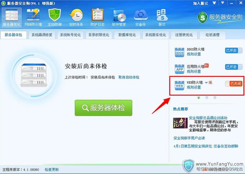

二、如果是window系统并且安装了[服务器安全狗],请把[WEB防火墙]关闭,如下图:

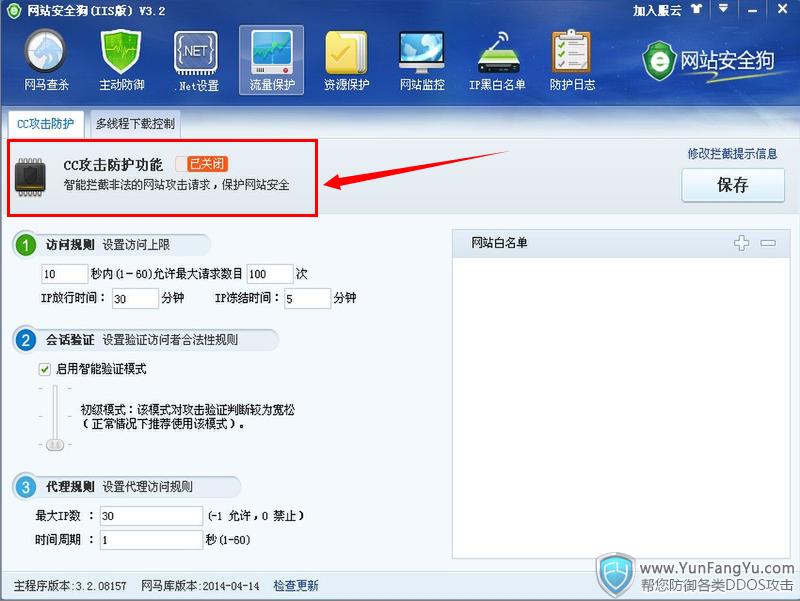

三、如果是window系统并且安装了[网站安全狗],请进入到[流量保护]中把[CC攻击防护功能]关闭;然后进入到[主动防御]里的[网马防护]中,不勾选[检测Get,Post之外的请求];如下图:
