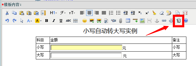

1、先在表单中插入相应的控件和内容,一般建议输入收入金额的控件设置为必填,需要大写显示的不要设置为必填,如下:
小写自动转大写实例
科目 金额 备注
小写 小写
大写 大写

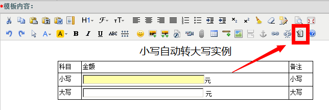

2、进入页面的源码设计模式下,选择源码设计模式:

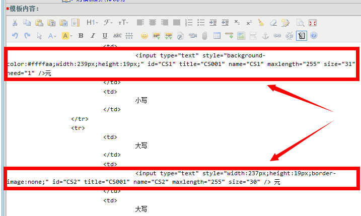

3、然后找到上面所述的两个文本控件:

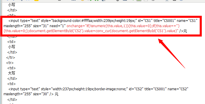

注意检查两个文本控件的ID值,一个是CS1、一个是CS2,在需要手工输入数字的文本框中加入以下红色文字内容:“ onchange="if(!isnumeric(this.value,1)){this.value=0};if(this.value==''){this.value=0;};document.getElementById('CS2').value=conv_cur(document.getElementById('CS1').value)" ”:

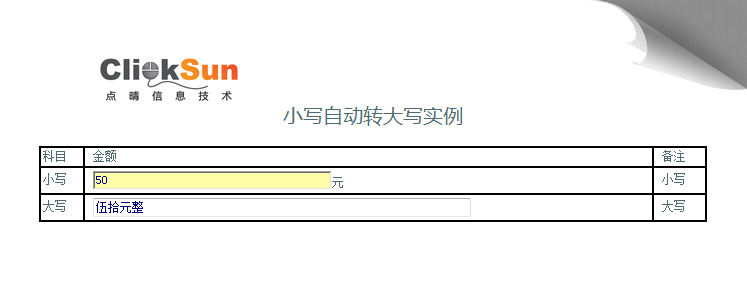

4、然后切换回正常的编辑模式即可,提交后就会发现能够自动实现小写数字转大写了:
