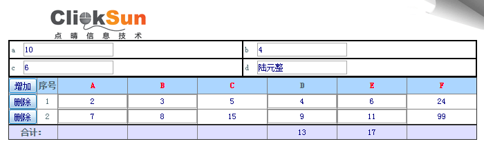

点晴工作流设置无须用户编写JS脚本,可以方便的实现自动相加减乘除合计计算、金额小写自动转大写、四舍五入等,如下图效果:
此流程实现的效果为:
1、c=a-b 减法运算
2、C=A+B 加法运算
3、F=D*E 乘法运算
4、大小写转换 c与d之间
5、合计汇总 D与E栏合计汇总
需达到上图这种效果该如何设置呢?

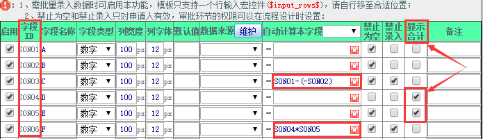

设置位置:工作流管理——模板管理——新增模板
进入页面后在自动计算本字段(控件)栏添加对应的公式,如下图示:
如上图运算公式有:
S0N03=S0N01-(-S0N02) 对应的是 C=A-(-B)
S0N06=S0N04*S0N05 对应的是 F=D*E
CS3=CS1-CS2 对应的是 c=a-b
CS4=conv_cur(CS3) 对应的是d为c的大写转换
点击“自动计算本字段(控件)”栏的下拉框,有对应可用的字段(控件)以及运算法则符号,如下图:
按照模板需求去填写运算公式即可。
疑问:为何加法运算不是S0N03=S0N01+S0N02而是S0N03=S0N01-(-S0N02)?
答:默认JS的+是合并;若设置为a+b得到的是ab、5+3得到的是53而不是8,所以必须用a-(-b)实现。

特别说明:
工作流中自动合计等JavaScript脚本只在申请节点生效,在审核、知会和归档节点无效。
JS无效的原因是在审核和归档节点上的信息默认不允许更改,当前操作用户没有权限修改的控件字段都会被自动替换为普通文本或者被设置为了隐藏禁止显示,不再有唯一身份识别ID,而JS脚本必须要有相关控件的唯一识别ID才能正常运算,JS的写法有很多种,对于稍微复杂的JS,系统很难分析判断需要参与JS运算的控件ID是否在审核或归档时存在,所以硬性规定为禁止在审核、知会和归档节点使用自定义JS脚本。
