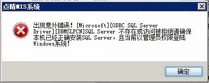

点晴OA半自动安装程序验证SQL Server用户名密码时报错:
出现意外错误!Microsoft ODBC SQL Server Driver不存在或访问被拒绝请确保本机已经正确安装SQL Server,且当前以管理员权限登陆Windows系统!

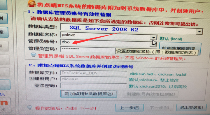

如果以上错误是安装的时出现的,那么就是没有用SQL Server的管理员账号sa安装,像上面所用的账号dbo就没有附加或创建数据库的权限,改成用管理员账号sa安装即可

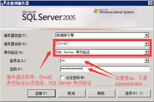

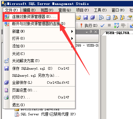

出现这个原因是SQL Server的安装过程有问题,进入OA服务器,打开:开始-》所有程序-》Microsoft SQL Server 2005/2008-》SQL Server Management Studio,身份验证选择“Windows 身份验证”,然后点击“连接”:

5、启动完毕之后,再试试sa能否正常登陆:
弹出以下界面:
然后点击“连接”,现在应该可以正常登陆SQL Server数据库了。如果不行的话,回头重新检查所有参数,必须通过才行。

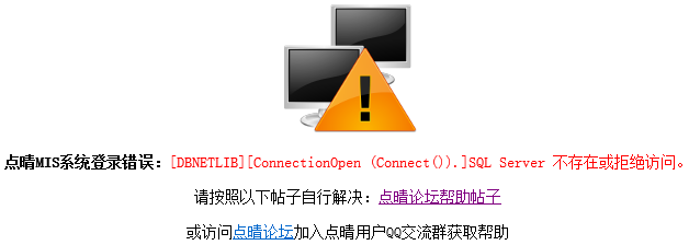

如果上面采用用户名sa可以正常登陆进入SQL Server数据库,但还是无法登陆点晴OA,那么就应该是点晴OA根目录下文件global.asa中数据库访问的用户名 和/或 密码有误,必须确保该文件中用户名和密码与上面这个无误。用记事本程序打开文件D:\clicksun\global.asa,找到本数据库实例名称、用户名、密码填入重试:
Application("db_server")="(local)" '这个是数据库地址(实例名称),不一定是这个,以实际名称为准;
Application("db_uid")="clicksun" '这个是登陆账号,如果用数据库管理员账号sa,那么clicksun就应该改为sa;
Application("db_pwd")="clicksun2010" '这个是该账号的登陆密码,以实际密码为准。

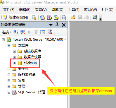

另外,务必确保SQL Server中已经加入点晴OA的数据库clicksun
进入后检查点晴OA数据库clicksun是否已经加入成功,没有加入成功的话,必须将点晴OA数据库加入进去,点晴OA系统才能正常获取数据库数据。
