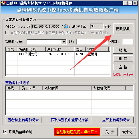

在普通用户PC上安装完毕后,打开这个程序进行必要的设置:
点击“更改参数”,输入在上面设置的连接密码:
然后设置点晴OA的地址、取数频率间隔时间、是否在取数成功后删除考勤机记录等:
