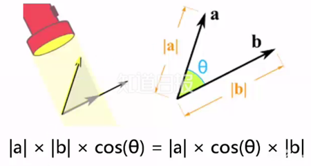

量子力学描述世界的语言跟经典力学有根本区别。经典力学描述一个粒子的状态,说的是它在什么位置,具有什么动量。不言而喻的是,在任何一个时刻这个粒子总是位于某个位置,具有某个动量,即使你不知道是多少。量子力学描述一个粒子的状态,却是给出一个态函数或者称为态矢量,这个态矢量不是位于日常所见的三维空间,而是位于一个数学抽象的线性空间。在这里我们不需要深究这是个什么空间,关键在于两个态矢量之间可以进行“内积”(或者称为“点积”)的运算。内积是什么?在三维空间中,两个矢量a和b做内积(a, b),得到的是它们的长度相乘再乘以夹角的余弦。夹角的余弦,在两个矢量方向相同时等于1,方向相反时等于-1,互相垂直时等于0。所以内积的绝对值越大,就说明两个矢量的方向越接近。对两个态矢量也可以求这样的内积,内积的绝对值表征出它们的相似程度。
两个矢量的内积
