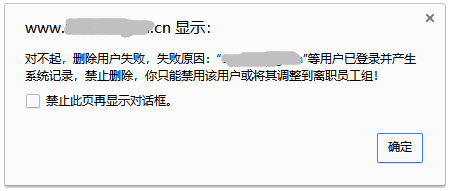

系统提示该用户已经存在就说明该用户名一定已经存在系统中,点晴OA中已经创建的用户,在创建之后的7天内并者是未产生登录和系统操作等动作前允许彻底删除,如果已经产生了登录记录和操作记录后,禁止删除,只能作废,作废后的用户名会被移至离职员工组这个特殊的隐藏部门中,这个部门只有网管这个岗位才能看到。
由于点晴OA系统是以用户的英文名作为系统的唯一识别号,并且用户的邮箱名就是:英文用户名@企业域名,系统所有模块都是以该英文用户名作为用户识别和记录的,所以该英文用户名是不允许重复的!已经产生登录和系统操作记录的用户禁止删除,只能归类到离职员工组。如果删除的话可能导致系统逻辑错误,例如某个会议明明记录了某个人参加了会议,并且该员工做了回复,如果直接删除的话会导致找不到这个员工的姓名和部门等信息而报错;或者是以后有同用户名的用户根本没做过某件事情,而系统显示他几年前做过某件事情!点晴MIS系统采用的是MS SQL Server大型数据库,作为OA用途而言完全不用担心离职用户占用的空间容量问题。

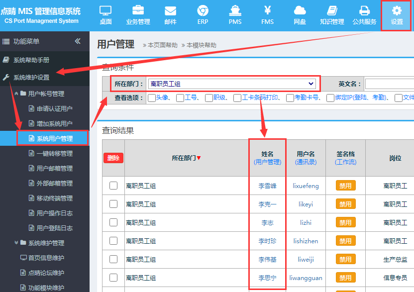

被转移到离职员工组的员工只有管理员能看到,以后可以根据实际情况恢复离职员工到在职状态的。恢复方法参见下图:

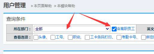

或者:

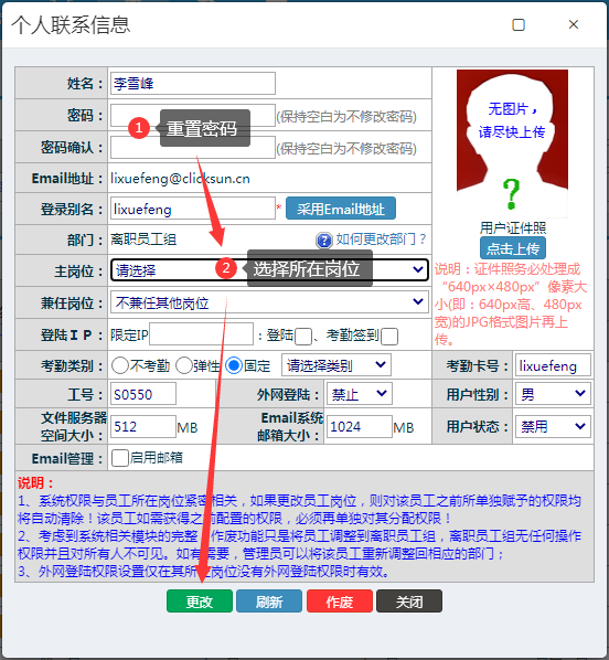

所在部门”务必选择为“全部+含离职员工”或者“离职员工组”,系统提示重复的用户名录入到“英文名”,就可以查出已经存在的用户了,正常情况下该用户应该已经被调整至“离职员工组”了。找到此用户,点击“姓名(用户管理)”中对应的用户名,然后在以下弹出页面中,重新设置登录密码,并设置主岗位为此员工应去的新岗位,就可以调整该员工到正常部门再次使用了。
